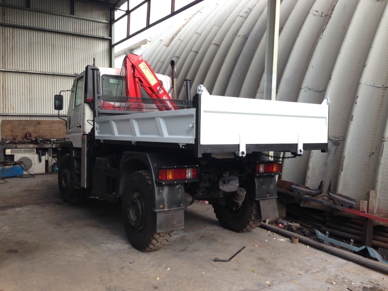

Voici un petit résumé de la modification de mon U400... avec un maximum de récup !
Vivement que je le termine ! pour enfin gouter au plaisir de conduite et de ses 230 CH.
L arrivée de mon Mog dans sa configuration BOM (benne à ordure ménagère)

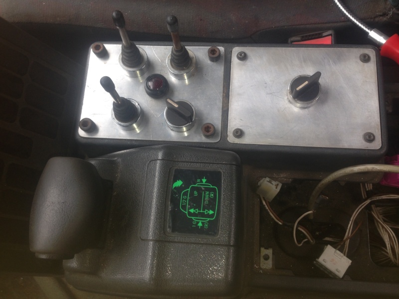

Installation des commandes ( treuil AV et AR, benne, éclairage de travail)
Mon U400 Img_0513

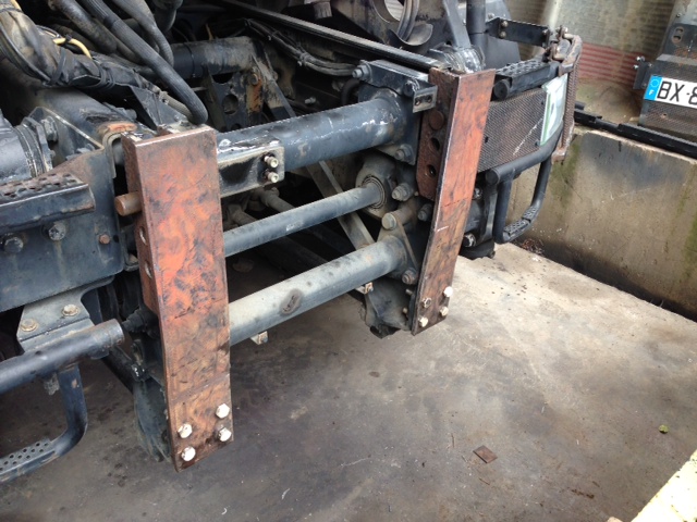

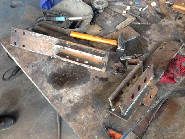

Fabrication du faux châssis inférieur et pose de la grue
Mon U400 Img_0514
Faux châssis et grue fixée sur châssis (4 points)
Mon U400 Img_0516
Préparation du PAF AV pour recevoir le treuil hydraulique

Installation des commandes hydrauliques (benne, grue, treuil)
Mon U400 Img_0517

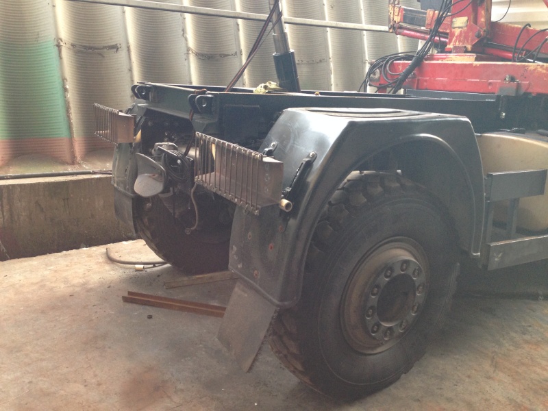

Installation des gardes boue et des supports de feux AR
Mon U400 Img_0510

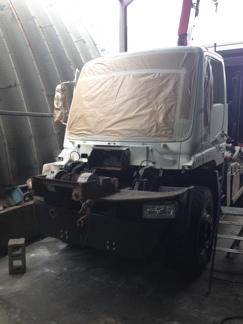

Derniers préparatifs :
Mon U400 Img_0612
Mon U400 Photo_10
Mon U400 Img_0610
Mon U400 Img_0611

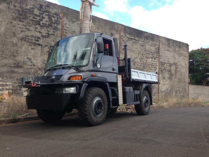

Enfin terminé, Réception à titre isolé effectuée :
Mon U400 Img_0711
Mon U400 Img_0810
Il roule Bien, quelques petits soucis à corriger, si quelqu'un peut me donner des infos sur le fonctionnement des blocages de différentiels car ils ne s'enclenchent pas, des huiles à respecter dans les ponts boite moteur etc...

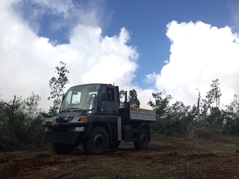

Avec sa remorque :
Mon U400 Photo-10
