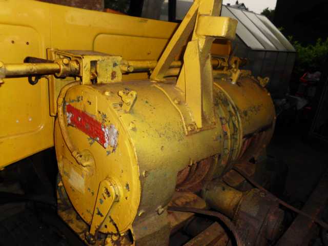

bonsoir, quelqu'un connait il la pression de service de ce treuil glogger 2 x 2 tonnes ? J'ai encore la plaque mais c'est illisible car trop rayée.
Par ailleurs, avant de trop forcer l'ouverture de la jauge d'huile je suppose qui est complètement grippée, quelqu'un peut il me montrer à quoi cela ressemble derrière ? est ce un système à vis ou juste à joints thoriques ? J'ai tapé au marteau dessus sans trop insister, cela ne bouge pas ....
glogger 2x2to  Imgp0010
il était derrière ça, donc forcément très rouillé ...et grippé .... je suis curieux de voir s'il y a encore de l'huile mais je crains que non vu le dessous du treuil....
glogger 2x2to  Imgp0012
glogger 2x2to  Imgp0013
à quoi servait à l'origine le bras sur le côté (à droite de la photo sous la chaine) et qui a un système qui ressort par le haut, genre ressort de rappel (pas d'origine) ...... est ce juste un système de retour de vérin et ou de frein ? Je ne retrouve pas ce système sur les treuils à 2 x 4 tonnes du 406 qui a été démonté sur le forum ... Comment était ce à l'origine ?
glogger 2x2to  Imgp0011
sur cette vue on le voit mieux ..... mais malheureusement il manque aussi la pièce

La jauge a simplement un joint torique, idem pour la plaque à 4 boulons. Tu peux taper sans crainte (dans la limite du raisonnable) et la faire tourner sur elle même.
glogger 2x2to  Img_2410
Pression de service = 5.5 bars et + si affinité !
Par contre ton histoire de levier moi pas trop comprendre glogger 2x2to  761908

merci Thibaut .... malheureusement la pige ne bouge pas, enfin si en tapottant dessus ça se tort même donc j'ai plus trop insisté ... la suite à mon prochain temps libre !!! faudra surement ouvrir la plaque à 4 boulons ... j'espère ne pas retrouver la même chose que toi ...
Pour ce qui est du levier latéral, en fait je cherchais à savoir à quoi cela servait puisque le système semble manquer sur le dessus du treuil ..... et les treuils plus gros ne l'ont pas ..... bref .... je l'enlèverai bien .... scratch
