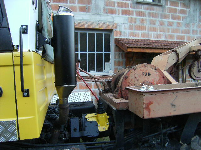

j'ai été voir le pan aujourd'hui, c'est du gros ça m'a l'air d'être le même que celui ci:
question avant achat de treuil Bobine10
Le gars ne s'en est jamais servi et le treuil a toujours était stocké dehors et il n'a pas dû voir une pompe à graisse depuis longtemps.
Pour lui il fonctionne mais je n'ai pas regardé la couronne et les joints doivent être nases.
Il fait 0,70 m de long et 0,60 de haut.
Combien peut il faire en puissance ce treuil?

perso je trouve le PAN enorme pour ton 421 surtout si tu veux garder la benne !!
regarde le 421 de roger avec le treuil "william bardet " bien moin gros et tout aussi efficace que le gros PAN !
prend le temps de bien choisir comme dit eric le silvant est pas mal mai attention ces treuil sont tous a transmition chaine ou cardant donc pas male de modifs !
le PAN est plus gros qu'un double werner ou glogger 2x4 tonnes !
monté sur un 406 et tu vois la boite de vitesse entre les 2 !
question avant achat de treuil Photo190
le glogger 2x4 tonnes bien plus compacte pour garder une benne mai deja gros !
question avant achat de treuil Photo191
un simple glooger serai super mai tres rare ou voir les treuil hydraulique type dépanneuse !
