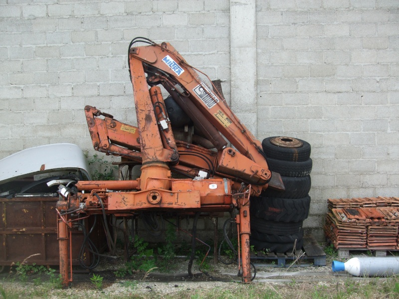

bonjour a tous,j'ai eu l'occasion de recuperer ca:
question treuil Dscf5310
question treuil Dscf5311
treuil garwood model 3G 607K604K, du coup c'etait pas dans mes projets mais je me dis que ce serais pas mal en fixe sur le mb, alors les forestiers dites moi ce que vous en pensez? ca vaut le coup ou pas? j'ai idee de l'entrainer par hydraulique via une pompe sur prise de force et un moteur hydro omp160, quelqu'un saurait il me dire si l'idee est bonne, enfait je veux garder ma prise de force dispo pour d'autres utilisations.

MessageSujet: Re: question treuil   question treuil Icon_minitimeLun 22 Juil 2013, 15:00
ton MB va faire tout de suite plus sérieux avec ça dessus Cool
donc c'est un treuil double,et il y a 2 entrainements?

oui il y a 2 entrainement, 1 petit pignon et 1 grand et une espece de petite boite de vitesse a 3 positions: marche avant ,point mort,marche arriere sur chacun

il m'a l'air vachement bien ce treuil,tu as bien fait de le récupérer.
Tu peux tout de suite t'orienter vers une pompe groupe 3,et pas la plus petite !
Je sent que tu vas en remorquer des voitures cet hiver Laughing

oui tito,il a l'air pas mal c'est vrai,et puis surtout en etat tres bon , le probleme c'est que je n'ai aucun renseignement dessus et j'arrive pas a en trouver sur internet, du coup je connais pas sa puissance ni la vitesse d'entrainement ni rien c'est pourquoi j'en appel aux lumieres des moggeurs...
une pompe groupe 3 ca donne quoi en debit (L/MN)?

pour ton treuil j'aurais pensé à un treuil américain monté sur un véhicule de la deuxieme guerre mondiale. je pensais à un diamond ou quelques chose dans le genre. aprés recherche sur internet je n'ai rien trouvé mais je pense que c'est quand meme la bonne piste.
si t'arrive à trouver l'engin on pourra trouver les capacités du treuil.

C'est un ancien treuil de grumier fabriqué a partir de 2 treuil de GMC,je pense. Pour la force,les treuils Garwood de GMC sont donnés pour 4,5T, mais sont plus proche de 6T en traction. Vériifie les couronnes ,ce sont elles qui morflent en premier en cas d'usage intensif. Aprés pour l'idée du moteur hydraulique,je ne peux pas te répondre. Il y a une sortie pour prise de force?

pour moi ce ne sont pas des treuils de GMC, le bas du bloc n'est pas fait comme ça sur les GMC. le couvercle de la couronne ressemble tout à fait effectivement. à cette époque là les treuisl garwood se ressemblaient tous. j'ai un camion autocar avec un treuil GARWOOD aussi mais de capacité supérieure et au premier coup d’œil on dirait aussi que c'est un treuil de GMC. voir l'éclaté dessous on voit bien le carter inférieur est différent.

Il y a eu de multiples bidouilles faite a partir des Garwood de GMC aprés la 2eme guerre mondiale. Les carters inférieurs ne sont pas d'origine,puisque apparement il y a une boite a vitesse avec inverseur par bobine:scratch: . Trop petit pour etre un Garwood d'Autocar ou de Diamond,mais je peux me tromper.scratch

treuil de grumier surement, quand j étais enfants il y avait un grumier gmc que mon père avait fabriquer pour le père cotte ,mais il mettait un cliqué pour la sécuritée, hydraulique oui,mais il faut des 250cc au moins si tu veux avoir de la force et de la vitesse et une pompe à 100 l de débit et 250 bars ,tu peut prendre la prise de force av pour garder libre l ar

donc si ancien treuil de grummier,il devrait aller pas mal en usage forestier non? puis sa puissance devrait suffire pour tirer des peupliers sur des terrains relativement plats. les couronnes sont en tres bon etat,il a pas du beaucoup forcer,par contre pas moyen de derouler le cable a la main,est ce normal??Question
je vais donc essayer de l'installer sur mon trac, faut que je cherche sur le forum des documents sur les faux chassis:scratch:
