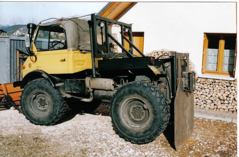

| Le forum étant tres calme en ce moment et constatant que je n'ai jamais vraiment présenté mon 406 dans cette rubrique  , je pense qu'il est temps de se rattraper  . Début 2007,j'ai appris par le bouche à oreille qu'un 406 en avec une CG Tracteur Agricole attendait qu'on veuille bien s'interesser à lui.Désesperant en trouver un en état,je me suis dit qu'il méritait le déplacement,d'autant qu'il n'était qu'à une heure de chez moi, dans la Drome. C'est donc par une froide journée d'hiver que je l'ai trouvé sur son parking,apparement considéré comme un vilain petit canard parmi une flotte de tracteurs agricoles:   Provenant d'Ardèche,son ancien proprétaire le faisait entretenir par les établissements Escomel,mais il a choisi de s'en séparer à contre- coeur pour un tracteur neuf,car l'accès au volant du Mog lui devenait difficile. Aprés essai et examen approfondi effectué seul (car le personnel m'a avoué ne rien connaitre à cette bete en me tendant les clés façon: "dém.... toi avec ça") le bestiau m'a paru trés sain,surtout avec un équipement forestier,treuil mécanique PAN 10T,beche hydraulique, blindage ventral complet et renfort classique de la traverse avant,bien qu'il n'ait pas de lame. Pour le reste l'entretien semble avoir été trés suivi,aucune corrosion,juste une tonche au capot et au réservoir,batterie et radiateur neufs, 4 pneus neufs,embrayage et surtout boite de vitesse neuve de chez neuve  .Le moteur affichait 4700 heures et a parfaitement démarré par -5° aprés plusieurs semaines d'immobilisation. Estimant partir sur une bonne base et aprés 5 jours de négociation,l'affaire fut faite et le 406 livré peu aprés  . |

| on peu voir entre l'avatar et les photos de l'achat que tu l'as améliorer, qu'est ce que tu as fait dessus au juste |

 | Sujet: Re: 406 Vercomog Dim 21 Avr 2013, 20:17 | |
| Dans un premier temps j'ai changé les rotules de direction ainsi que tous les fexibles de frein et embrayage avant d'etre embété, et puis une petite peinture aprés avoir décabossé le capot.  Et puis les vidanges traditionnelles pour etre sur de repartir sur de bonnes bases,moteur, boite, ponts,réducteurs,treuil....,et changement de tous les filtres. |

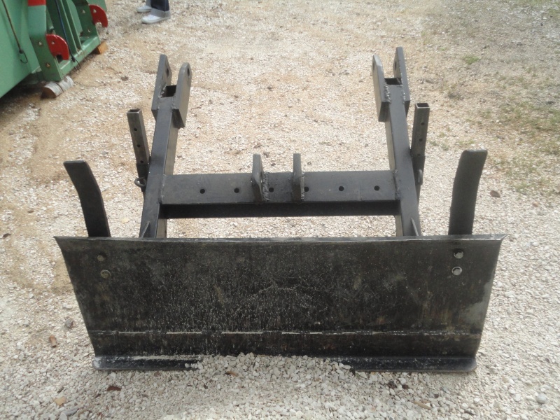

 | Sujet: Re: 406 Vercomog Lun 22 Avr 2013, 17:49 | |
| Aprés quelques semaines pour y réfléchir,il m'a fallu trouvé ce qui me manquait,c'est à dire à peu prés tout,mis à part les rouleaux que j'ai récupérés de l'ancien montage. J'ai eu la chance de trouver chez un ferrailleur une plaque de 1600x1250x20mm d'épaissseur,ainsi que 6m de120x24mm pour faire les glissières. J'ai acheté deux vérins neufs,fut de 60mm,tige de 30 et course de 700mm. Puis il a fallu modifier le circuit hyraulique arrière pour alimenter ces deux vérins double effet (un simple effet pour la beche). En position haute,le tablier conserve la meme garde au sol que les ponts et descend de 220mm sous le niveau du sol en position basse, mais lève les roues d'une douzaine de cm si on soustrait la détente des suspensions. Chaque vérin a une force de 4000kg en poussant et 2550 en tirant.     |

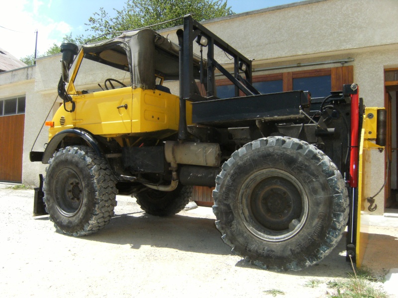

 | Sujet: Re: 406 Vercomog Lun 22 Avr 2013, 18:49 | |
| Pret pour son premier essai:   Puis longtemps après la première rayure qui fait mal  et après quelques ajouts:  |

 | Sujet: Re: 406 Vercomog Lun 22 Avr 2013, 20:26 | |
| Avec le temps,tu finirs par trouver le Mog de tes reves  . Les glissières permettent de faire coulisser le tablier dans un plan vertical sous l'action des vérins. Tu comprendras mieux avec une vue de dessus:  Depuis la photo,j'ai réduit le jeu latéral qu'on voit;les tiges carrées qui servent de butoir sont percées,taraudées et boulonnées avec des tetes fraisées pour que le tablier soit démontable n'importe où en cas de pépin. |

 | Sujet: Re: 406 Vercomog Sam 27 Avr 2013, 18:41 | |
| Pour en revenir au 406,j'ai fait au fil du temps quelques améliorations comme un arceau derrière la cabine,pris uniquement sur le faux chassis avec deux jambes de force qui permettent de charger des billons en travers sans empecher l'usage du treuil,avec deux ranchers à l'arrière qui conservent aussi l'usage du tablier. Les ranchers viennent se loger dans les deux tubes carrés:  Aussi une petite lame,mais trop juste pour un 406:  Remplacée depuis,je ne sais pas si Denis la veut toujours |
