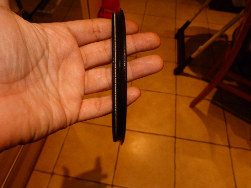

| Sujet: Re: Joint spi réducteur de roue 411 Ven 01 Fév 2013, 21:08 | |
| Voilà une petite photo de profil pour que vous voyez la bête Et celui qu'on m'a envoyé Pas du tout les même pas le même profil et pas la même dimension en plus... |
matewstar
Modéle de votre(vos) mogs : 411 119 Localisation : 74 Alby sur Chéran Pays : Nombre de messages : 19 Date d'inscription : 03/12/2012
| Sujet: Re: Joint spi réducteur de roue 411 Ven 01 Fév 2013, 21:09 | |
| En plus celui que j'ai est souple et celui reçu est rigide. C'est aussi ça qui a fait tiqué le cousin de mon père |

| est-ce que tu es certain que celui qui était en place était le bon ? est-ce que le bon n'est pas celui que tu as reçu ? qu'est-ce qu'ils disent chez Westfield ? |

| Il m'a dit qu'il y avais plusieurs références et plusieurs tailles. Le joints que j'ai rentre parfaitement dans la gorge qu'il y a à l'entrée du réducteur. Mais c'est vrai que ce type de joint j'en avais encore jamais vu...alors bon je sais pas trop, je débute. Chez Mercedes ils n'ont pas été trop étonnés en le voyant alors je sais pas si c'est parce qu'ils y connaissent pas grand chose en Unimog?
| Sujet: Re: Joint spi réducteur de roue 411 Sam 02 Fév 2013, 12:23 | |
| Il ne faut pas regarder le profil d'un Spi quand il n' est pas monté. Avec la pose du moyeu les lèvres vont s'écarter et il n 'aura plus la même tête. Il faut que je change ceux que j' ai sur une des remorques , mais je crois que je vais m' orienter vers de l'industriel comme celui que j' ai mis en sortie de boite du 411.
