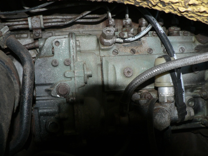

mon frere est en train de regler la pompe a injection mais pas de difference pour l'instant.
je vous envoie qq photo du trial 4x4 organise sur mon terrain en attendant des reponse de votre part pour optimiser mon moteur.

concernant la pompe est-ce qq pourrai me dire si le réglage au cul de la pompe c une vis sur ce model ou un boulon car on a pas encore enlever le filtre et on ne distingue rien qui nous fait penser a un réglage .
Car j'ai un 406 en piece a coté mais la pompe est differente et sur ce model on voie nettement une vis de réglage au cul.

MessageSujet: Re: unimog 417   unimog 417 Icon_minitimeMar 24 Fév 2009, 18:55
appelle bilobac à l'aide !
c'est le spécialiste de la bidouille de pompe à injection
est-tu certain que ton moteur est un OM352 ?

alors, commence par monter la pompe du 416: c'est une 110 cv
unimog 417 Empty
MessageSujet: Re: unimog 417   unimog 417 Icon_minitimeMar 24 Fév 2009, 19:01
ensuite, il faut prendre une pompe marquée 90 au lieu de 80 (sur la plaque), c'est pour 125CV ou plus
sinon, ... méthode bilobac

Ok mais mon 416 Doka il roule donc c pas possible et le 406 il faut que je vois ca en plein jour Merci pour le tuyau
Sur la pompe c marqué les chevaux ??
Je vous passe une photo de la pompe en question
unimog 417 P1040820
