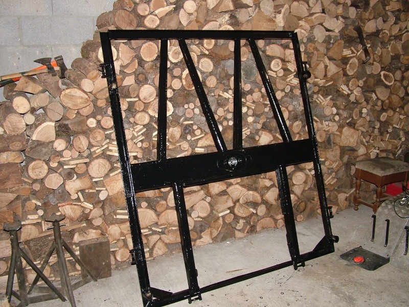

Bonjour , donc maintenant que la remorque est "presque" terminée je me suis attaqué au 411.
j'ai récupéré une araignée et son plateau sur un de mes chassis.
j'ai quand même refais les supports qui étaient un peu malades et du plateau je n'ai gardé que la structure.
Mon plateau bois qui était boulonné sur le mog a été entièrement démonté pour enlever les poutres qui servaient de support.
Personnellement je n'ai rien contre les charpentiers ,mais quand ils mettent du bois : C'est du lourd !!
Une fois mon plateau "allégé" il reposera sur cette structure.
411 Minier - Page 5 Dscf5914
