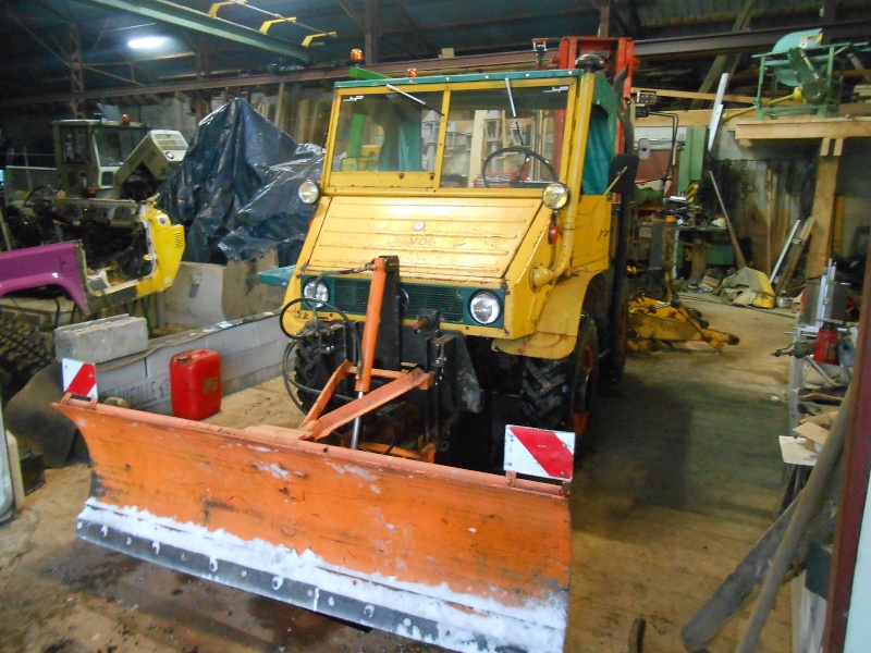

 | Sujet: relevage Jeu 29 Nov 2012, 20:36 | |
| Bonsoir à tous
Après une visite chez Julien 25370 ( merci encore à toi pour ton accueil) je pense que la solution qu'il a adopté pour rajouter un relevage est la meilleure. J'entends déjà les puristes s'élever contre ma première phrase, mais pour tous ceux et celles qui cherchent à rajouter cette option ( introuvable en version d'origine) cette solution évite à peu près toutes les imperfections des autres solutions "maison" .
- vérin unique et bras gauche et droit dépendants donc pas de soucis de déséquilibre latéral. - vérin totalement protégé . - très peu de pièces à fabriquer (presque tout peu se récupérer sur un vieux tracteur ). - solution prenant très peu de place dans le châssis.
Alors, si je peux me permettre de donner mon avis, cette solution n'a pas fini de se faire copier
bonne continuation à tous
Michel

 | Sujet: Re: unimog 411 Jeu 29 Nov 2012, 20:46 | |
| oui en effet j'ai deja vu et j'y ai deja pensé mais cela porvient de quel tracteur ? car beaucoup on les passages d'huile ainsi que le verin dans le bloc fonte du tracteur ! merci |

 | Sujet: Re: unimog 411 Jeu 29 Nov 2012, 21:00 | |
| bonjour cela provient d un ford ou fordson |
Modéle de votre(vos) mogs : 421 122 Localisation : 59145 Berlaimont (NORD) Pays :  Nombre de messages : 622 Age : 72 Emploi/loisirs : Mécanicien, bricolage et conception de materiel Prénom : Paul Année : 1966 Date d'inscription : 09/01/2009
 | Sujet: Re: unimog 411 Jeu 29 Nov 2012, 21:43 | |
| sur les renault series D, montage équivalent, mais avec vérin extérieur |
