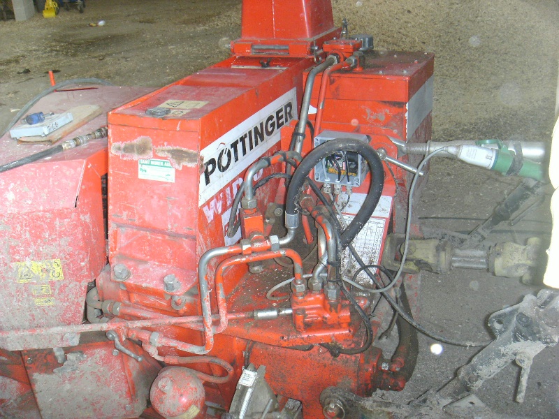

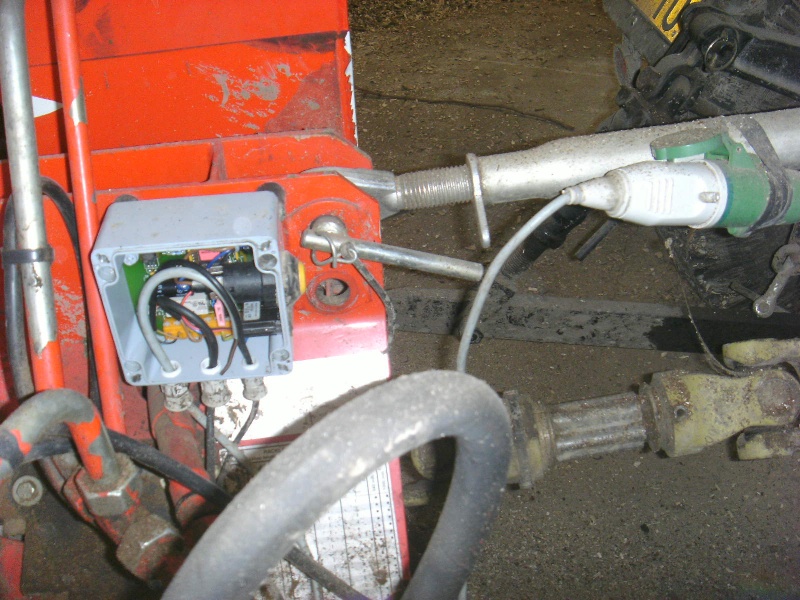

quelques photos:
broyeur Pöttinger Pict0810
broyeur Pöttinger Pict0811
broyeur Pöttinger Pict0812
broyeur Pöttinger Pict0813
j'ai fonctionné comme ça ce matin, sans le couvercle du boitier
ce relai speed control, il fait exactement la même chose que la carte électronique d'origine ?

Ptêt mieux refroidir le transistor en haut à gauche en y vissant une petite tôle alu sur sont châssis... broyeur Pöttinger 761908
Et pour vérifier les soudure froide sur une carte, rien de tel que de gommer les soudures et les runs avec une gomme à encre... Wink

Le truc qui ressemble à ça, il doit chauffer un peu...
broyeur Pöttinger Images?q=tbn:ANd9GcQUupE4A9Uyb2XdD3m_VkHvUSC065DIkmxyx-h5Tgmdu_tyTRtC
Il aprécie peut être pas de chauffer de trop... Une petite tôle en alu peut lui servir de radiateur et tu lui visse direct sur sont châssis via le trou, par derrière, où la surface est plane... Faudra lui donné un peu d'espace en l'écartant délicatement de la carte... Wink
Mais vérifie si quand ça tombe en rade, c'est lui qui est très chaud... Wink

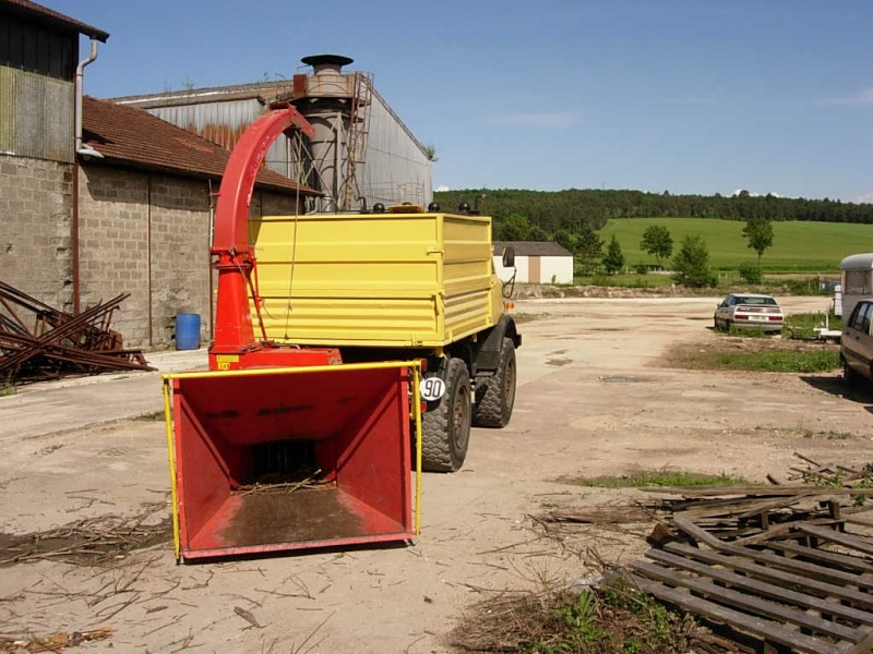

Denis, aurais-tu une photo de l'ensemble véhicule + broyeur? Juste pour baver un peu... broyeur Pöttinger 791973 broyeur Pöttinger 791973
Je suis en plein déménagement de ma belle-soeur en Ardèche, je prendrais un moment plus tard pour peaufiner le sujet...

avec plaisir:
broyeur Pöttinger Dscn2610
broyeur Pöttinger Dscn2510
Roger préfère le broyeur par devant, moi j'ai choisi par l'arrière ... chacun ses gouts !
