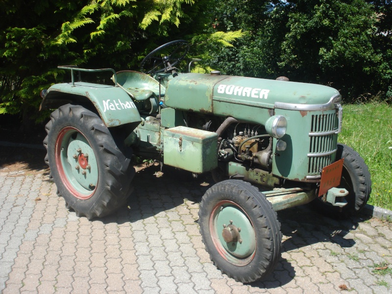

enfaîte je vous présente quand-même mon tracteur
présentation Dsc00010

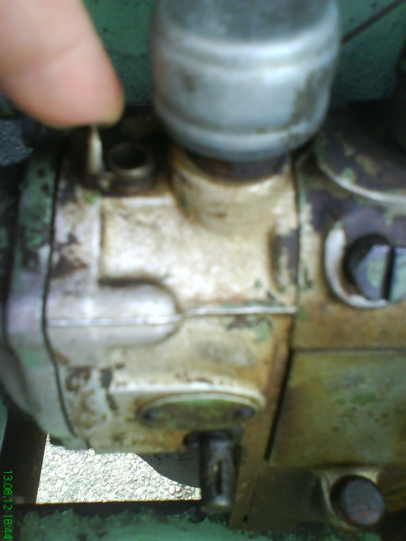

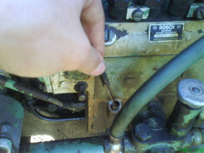

la petite jauge que je tire et qui a du mazoute dedans c'est cella mais j'ai pas
trouvé de bouchon de vidange.

normalement en mode agricole le moteur est baguer à 2000 et quelque tour minute
mais la j'ai l'impression qui monte super haut dans les tour (4000) donc j'en déduis que l’ancien proprio
l'avait dé-baguer à combien pui-je aller (dans les trmn) sans détruire la mécanique et ou était la bague pour un éventuelle re-baguage.

Shocked Jamais vu une jauge comme celle là. On va attendre les spécialistes pour voir ce qu'ils en disent.

pour le regime vaut mieux le remettre a l'origine (+ /-) car ton moteur ne va pas tenir longtemps beaucoup d'usure (le pauvre lol! )mais le double je doute lol! car si a l'origine ton tracteur roulait a 25 a 2000 tr/min a 4000 tu a une fusée qui roule un bon 50 lol! donc ?? ,pour ton huile tu a je pense une vis quelque part pour la vidange a moins qu'elles soit caché pour cause de pas la pompe d'origine car tu a un bout de vilbrequin qui sort derriere ou tu peut mettre une clavette et la ?? je sait pas si la bonne pompe a voir fait nous une fois des photos de la pompe et note les numero présentation 761908 a voir kiki

pour ma pompe oui elle est d'origine car mon voisin
a le même et il à cette pompe et aussi le petit vilbrequin qui sort
d'autre photos de la pompe:
présentation 2012-011
présentation 2012-012
présentation 2012-013
présentation 2012-014
dessous ya grosse vis plate que j'ai pas pu prendre en photo car sa donne tous noir.
c'est quoi?
