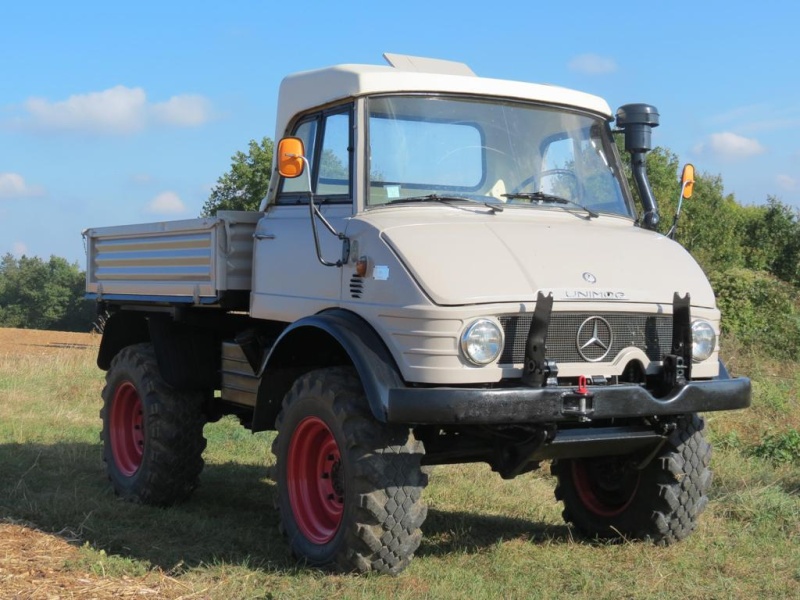

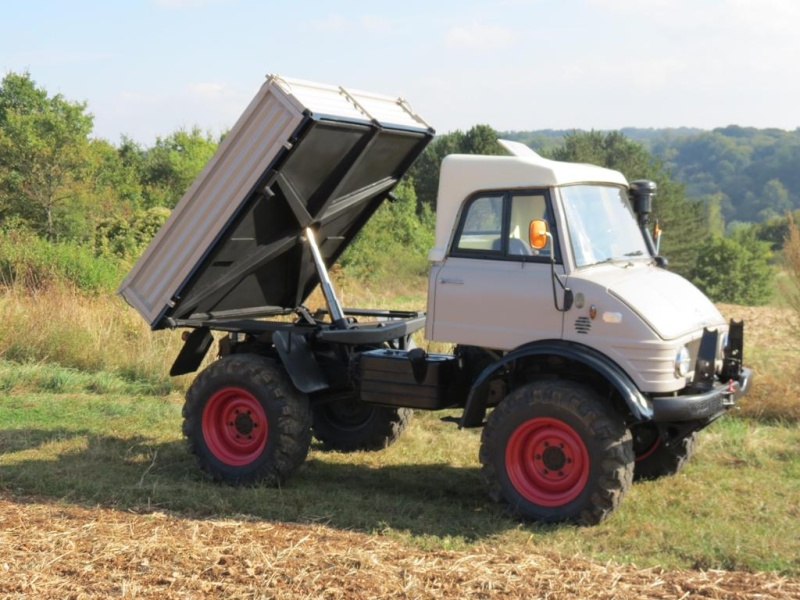

Bonjour ,voilà les derniers travaux faits sur le Mog.
Le plateau est terminé et mis en place.
Le petit dernier... - Page 3 Mog110
Le petit dernier... - Page 3 Mog310
J'ai aussi remis le HT , la peinture est plus claire que la carrosserie même si ça ne se voit pas sur les photos.
Le petit dernier... - Page 3 Mog510
Et pour Noel un vérin de benne tout neuf.
Le petit dernier... - Page 3 Mog210
Je l'ai refais en bois comme à l'origine en respectant au millimètre les différents calages.
Du coup ça se monte pile-poil .
Je la recouvrirai de tôles d'Alu plus tard.
Le petit dernier... - Page 3 Mog410

je bave devant les photos (y'a pas de smyley qui bave scratch ) lol! , il est magnifique, sa couleur lui va à ravir

Il est tout beau ton momog I love you ça sent encor la peinture dans la cabine !!
Bon, pour redescendre la "bête" et te monter la pièce manquante de ton relevage avant, je pense que le mois d'octobre est grillé car mon planning boulot je rempli constamment... donc surement novembre sauf changement.

qu'est ce qu'il est beau Le petit dernier... - Page 3 791973

il est vraiment magnifique.quel plaisir tu va prendre avec ce vehicule neuf .

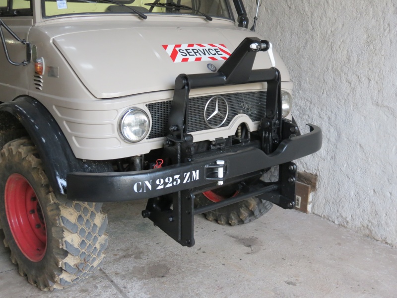

Bonjour , pas beaucoup de temps à consacrer aux Momogs, car pas souvent là et quand je suis à la maison, bin il fait trop froid pour bosser.
Mais j'ai quand même avancer , un petit peu...
Comme il y a le gros Momog, le petit ne servira plus que pour le bois.
J'ai donc enlevé ce qui ne servait à rien et mis une petite lame à l 'avant. elle est encore un peu basse mais il faut juste que je modifie l'articulation basse du vérin pour gagner une petite trentaine de cm en hauteur .
Le petit dernier... - Page 3 Img_1910
Le petit dernier... - Page 3 Img_1911
Sur le gros , nettoyage et peinture à l' avant , mise en place de Tôle d'Alu à l'Arrière
Le petit dernier... - Page 3 Img_1913
Le petit dernier... - Page 3 Img_1912
Le petit dernier... - Page 3 Img_1914
Et pose du relevage, je ne me suis pas fatigué c'est un Kit.
Le petit dernier... - Page 3 Img_1915
Trés rapide à installer une fois la plaque de base mise en place tout est monté en 30mn.
Le petit dernier... - Page 3 Img_1916
Au départ , ça a l'air bas mais rien ne dépasse.
Le petit dernier... - Page 3 Img_1917
Là tout est en place.
Le petit dernier... - Page 3 Img_2010
J'ai collé une vanne de chaque côté des vérins pour les bloquer en position et continuer à pouvoir utiliser les 2 distributeurs à l'avant.
Le petit dernier... - Page 3 Img_2011
Puisque je suis monté en dérivation sur un des tiroirs.
Le petit dernier... - Page 3 Img_2012
Prochaine étape : Le treuil ,donné à 7,5T , il passe tout juste entre les supports du relevage...
Le petit dernier... - Page 3 Img_2013

Dis moi Etienne ? on peut voir sur les photos que ta plaque d'immatriculation a été faite à la peinture ! j'aurais voulu faire pareil sur le mien ! est ce que c'est bien réglo ? Le petit dernier... - Page 3 761908

oui pour les CG collection, lettres blanches sur fond noir
Etienne, tu exagères ! tu mets la barre trop haute, comment veux-tu qu'on suive ? ... Le petit dernier... - Page 3 616391
