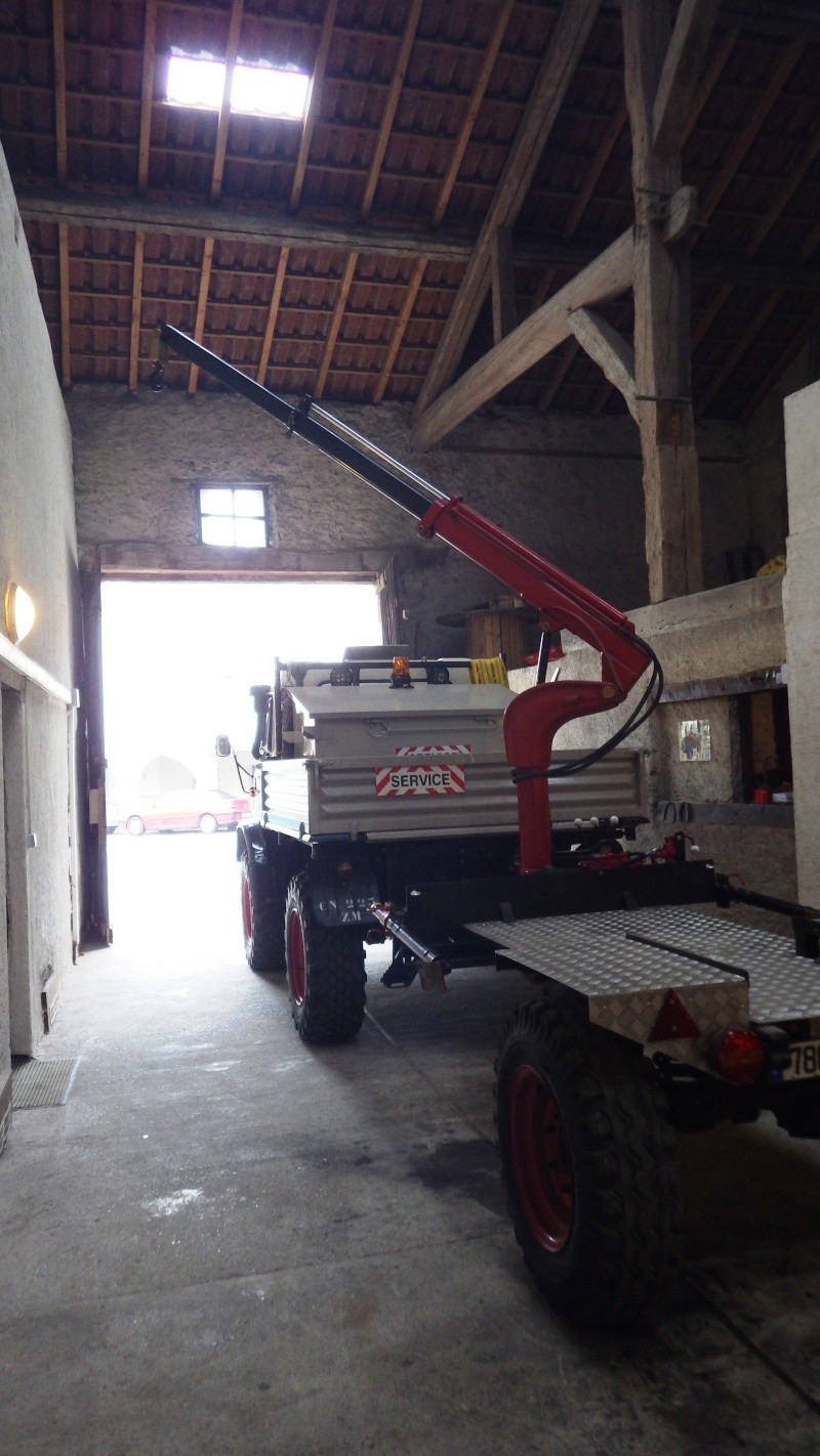

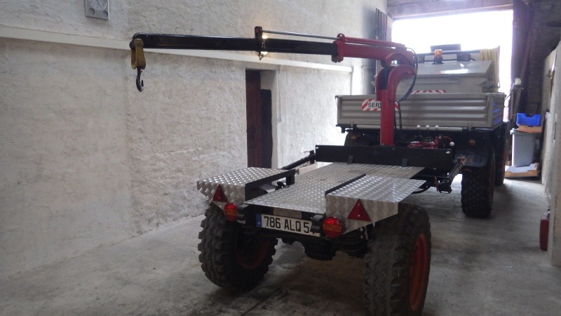

Pour pouvoir monter le treuil hydrau sur le 406 , j' ai modifié son circuit hydraulique.
Du coup je peux y atteler la grue.
Le petit dernier... - Page 7 Imgp0314
Nickel comme ça pas trop loin du Mog et il n 'y a rien qui touche
Le petit dernier... - Page 7 Imgp0315
J'ai modifié le calage du moteur de rotation et les butées qui en fait ne servaient qu'à limiter le déplacement du bras ??
maintenant il tourne sur 270° je peux aller du coin AR gauche de la remorque au coin AR gauche du Mog.
Le petit dernier... - Page 7 Imgp0316
Le petit dernier... - Page 7 Imgp0317
Réglé comme ça , je balaye toute la partie qui se trouve à droite du Mog et de la remorque.
Je peux même lever sur le côté gauche.

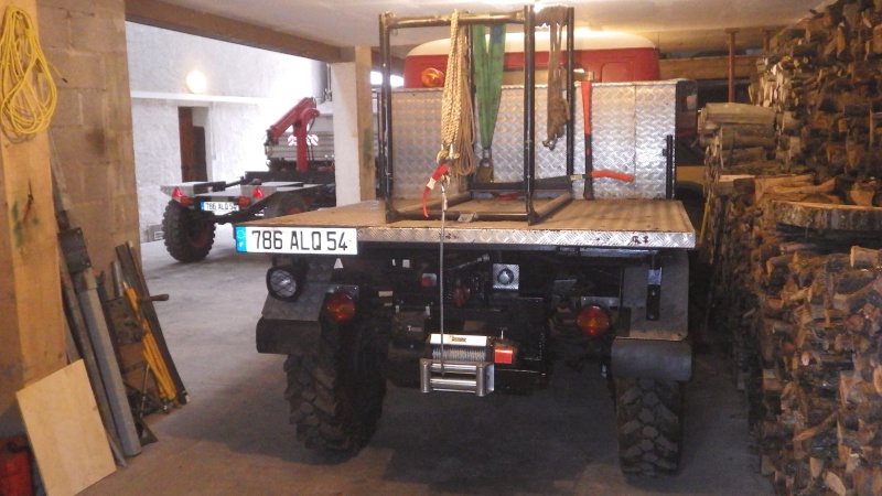

En fait j' ai mis la grue pour descendre le coffre à outils que j' ai monté cet été, pour ne pas laisser le matériel dans la benne à la vue de tout le monde.
Le petit dernier... - Page 7 Imgp0318
Maintenant pour les travaux d'hiver , il faut l'enlever.
Beaucoup plus facile avec le bras hydraulique qu'avec le palan....
Le petit dernier... - Page 7 Imgp0319
Le petit dernier... - Page 7 Imgp0320
Bon , c'est la dernière fois que vous voyez la grue comme ça , cette semaine je vais chercher de la ferraille pour la monter en 3 points.
Le Mog porte déjà toute la charge de la grue , tant qu' à faire autant supprimer la remorque et gagner 250Kg.
La remorque c'était bien pour le 411 , puisque je n' avais pas de relevage, et puis avec ça sur le dos il se serait trainé le pauvre.
Le 406 , c'est pas pareil ...

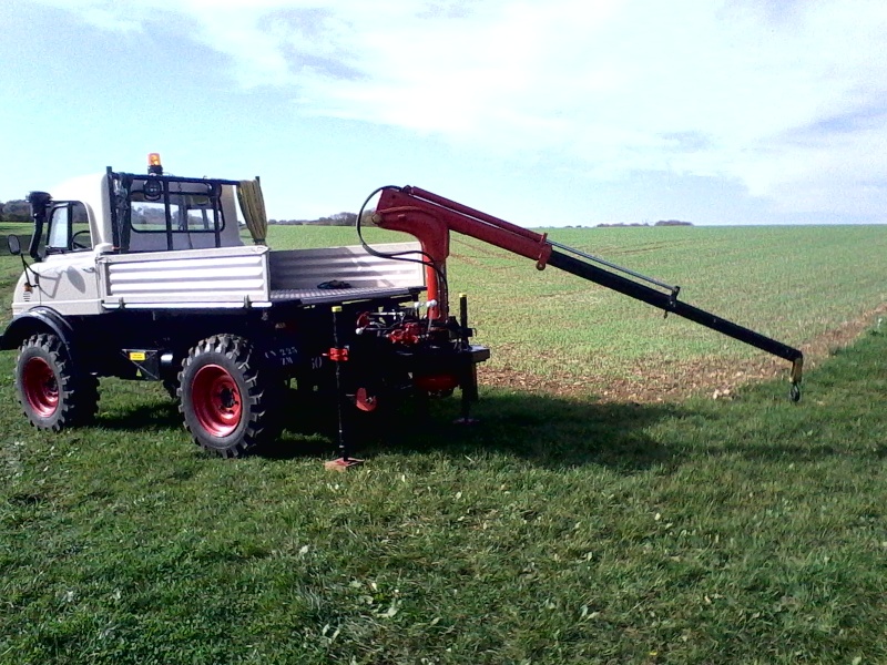

Bon j' avais 2 jours devant moi
Le treuil étant au grenier , j' ai attaqué la grue qui était déjà à l 'atelier.
Les photos sont pourries je les ai prise avec mon portable.
Pourtant j' ai 2 APN mais impossible de mettre la main dessus ??
Le petit dernier... - Page 7 Img_2010
Le petit dernier... - Page 7 Img_2011
Le petit dernier... - Page 7 Img_2012
Il y a pas mal de porte à faux mais j' étais bloqué par l' accroche du 3em point .
Pas trop le choix de l' emplacement.
Le petit dernier... - Page 7 Img_2013
Le petit dernier... - Page 7 Img_2014
Comme je voulais que quelle que soit la position du relevage la grue reste parfaitement verticale.
Le parallélogramme déformable formé par les tirants haut et bas devait être régulier.
Du coup la grue est assez loin du Mog en position basse.
Mais à l' usage aucun pb.
En position haute elle reste quand même bien proche de la benne.
C'est basique comme matériel et comme montage mais ça va me rendre de sacrés services.

La grue étant tournée de 180° par rapport au montage précédent , j' ai recalé le moteur de rotation.
Elle tourne tourne toujours sur 270° la partie que je n' arrive pas à atteindre se situe à gauche de la grue.
Mais ce n'est pas gênant , j' arrive à balayer pratiquement tout l' arrière, le côté droit et la benne du Mog.
Le petit dernier... - Page 7 Img_2016
Le relevage 3 points de nos amis Allemands est un bon investissement.
C'est très rigide comme montage.
Même sur les chemins pourris , la grue ne bouge pas, tout est bien maintenu , un vrai régal.
Pas encore fais d' essai de charge, pas de Velsatis sous la main , j' essaierai avec la jeep.

vu la taille de ta grue,c'est l'ar. du 411 qui faut lever Laughing
Blague à part,tu as encore fait fort sur ce coup...ça a de la gueule !
Bravo
c'est sur que ce relevage est tip top..le cloisonnement de la partie basse du relevage assure une rigidité parfaite.
A l'occasion si tu peux me communiquer l’épaisseur des plats qu'ils utilisent pour fabriquer ce relevage...
Amuses toi bien avec ton nouveau jouet Laughing

la grue tourne sur 270 ?coté commandes ou de l'autre ? il ne faut pas oublier d'éviter de se trouver coté charge quand on manipule , mais j'imagine que tu as du Le petit dernier... - Page 7 761908
