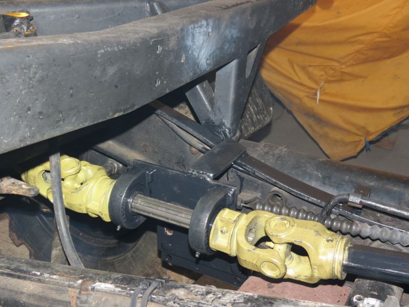

Bon en tout cas de mon côté c'est fini , ça tourne bien : Sans rien toucher, sans jeu ni point dur. Suspect
Le petit dernier... - Page 6 Img_2227
Le petit dernier... - Page 6 Img_2228
J'ai ajouté un raidisseur sur le palier central , ça évitera les vibrations.
Le petit dernier... - Page 6 Img_2229
Le petit dernier... - Page 6 Img_2231

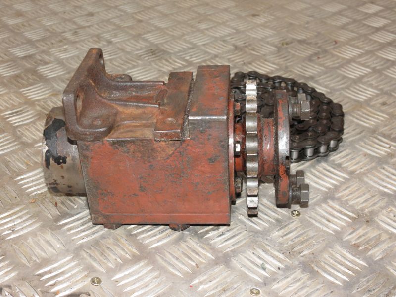

En rab j'ai aussi le 2em arbre AR d'origine, complet et en bon état : Aucun jeu, ni dans les canlures , ni dans le croisillon + un palier AR.
Mais il ne débouche pas il est fait pour renvoyer le mouvement avec une chaine. Donc à vendre aussi avec la chaine.
Le petit dernier... - Page 6 Img_1610
Le petit dernier... - Page 6 Img_1710
Le petit dernier... - Page 6 Img_1611
Se fixe en lieu et place d'un palier standard.

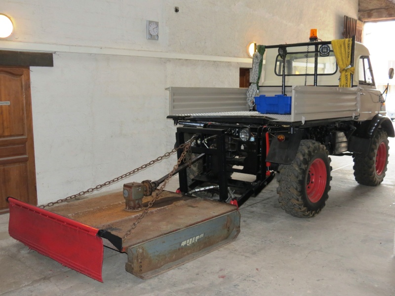

Bon hier les premiers essais , enfin je croyais.
Le broyeur du 411 n' est pas adapté au 406.
Il faudrait que je modifie complètement la machine.
Déjà elle ne tourne pas à cause de la roue libre fixée sur le cardan, elle est faite pour être montée à l' avant.
Du coup ça n'entraine rien.
le rouleau est à l' avant, il faudrait refaire des fixations basses de l' autre côté et retourner le relai.
les bras étants plus courts que le 3em point ,je n' arrive pas à la monter correctement , il faudrait que je monte le 3em point en hydrau.
mais pour l'instant pas de circuit hydraulique à l' AR.
Au total ça fait beaucoup de modif pour pas grand chose je vais laisser ce broyeur pour le 411 pour me concentrer sur le montage du gyro.

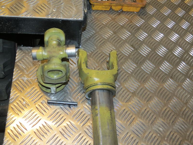

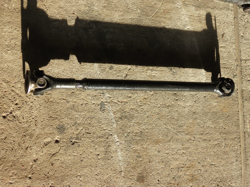

Comme j' ai terminé le montage des pdf , je me sépare également d'un cardan pour 411.
Je l' avais raccourci mais au final je ne l' ai pas monté.
la petite partie était oxydée du coup plus moyen de mettre les circlips.
A essayer avec du scelle-roulement ou pour pièce dans le cadre d'un montage comme celui que je viens de faire.
Par contre les 2 croisillons sont neufs.
Si ça intéresse quelqu'un , un petit MP.

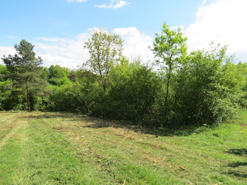

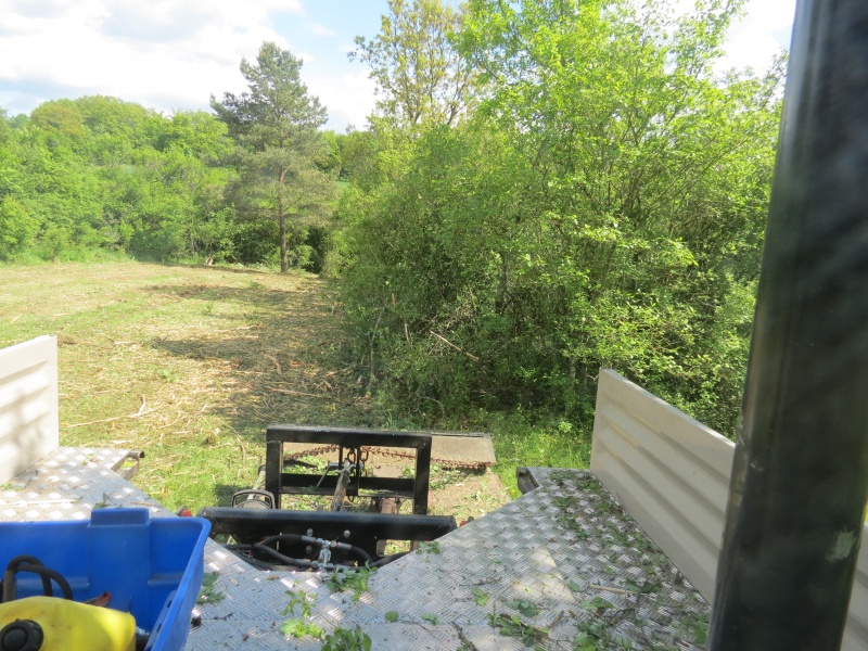

Comme Daniel , j' ai attaqué les bananiers.
J'ai commencé la semaine dernière sur la 1ere parcelle mais le temps était tellement pourri je que n'ai pris aucune photo.
C'était de la petite friche , donc parfait pour commencer et se familiariser au broyeur.
Ca m' a aussi permis de faire 2 ou 3 réglages ou adaptations.
Hier j' ai attaqué plus gros , j'arrive à couper 100mm.
tout ce qui est au dessus , je l' ai coupé avant.
Je sors le fût et je laisse le restant sur place.
Ca a beau être du vieux matériel , ça marche très bien.
Boite auxiliaire enclenchée et moteur à 2000/2200 tr. 1ere ou 2eme suivant la végétation ,le travail est très propre.
Mais il ne faudrait pas faire que ce type de boulot , la transmission prend quand même une claque à chaque séance.
Aucun pb avec la pdf et le relevage va très bien.
Le seul pb c'est qu' avec les branches qui bourrinent un peu partout ,ça m' a fait sauté 5 goupilles dont une sur une rotule que j' ai aussi perdu.
Je ne m'en suis rendu compte qu' à la fin...
heureusement que je n' ai pas perdu les axes de verrouillage ou des vérins.
Il faut que je sécurise tout ça avec des vis et des Nylstops.
Sinon c'est vraiment nickel.
J'ai pris qqs photos.
Le petit dernier... - Page 6 Img_2812
Le petit dernier... - Page 6 Img_2813
Le petit dernier... - Page 6 Img_2814
Bilan de l' après midi : 5 goupilles , une rotule , 1 rétros cassé ( j'ai plié les 2), une aile AR également pliée , un feu AR arraché et 400m² de terrain nettoyés
Je m'en tire bien !

Ouais , ça marche bien , mais pour du maquis je ne pense pas que le 406 soit assez puissant et il faudrait certainement une machine plus lourde.
Sur les terrains que je nettoie ,à part l' aubépine, le bois est relativement tendre (surtout en ce moment) donc même si c'est dense ça coupe quand même.
Avec du bois noueux et bien sec , je ne sais pas si j' aurais un résultat similaire.
Pour les cervicales , ce n' est pas ce que l'on fait de mieux...
La solution est de se caler le dos contre la porte et on contrôle la direction de la main gauche.
Et comme le souligne Thibaut ,quand l' arrière de la machine commence à se lever il faut aussi relever l' avant.
Lors des premiers essais quand le broyeur se levait la trans venait frotter comme le portique je ne l' ai pas vu tout de suite .
Du coup j' ai un croisillon qui a dégagé , il a servi de fusible.
J' ai aussi changé les frictions qui ont fumées très rapidement.
Une fois le conducteur adapté à la machine ( pas l'inverse) , ça va tout seul.
Encore une journée de boulot et la 2em parcelle sera toute propre.
Au début je pensais acheter un broyeur comme celui de Roger , couper la broussaille et tout passer à la moulinette.
Mais au vu des surfaces à nettoyer, j' ai préferé cette solution.
Un , ça m' aurais pris beaucoup plus de temps.
Deux , Le gyro c'est une sorte de pret à long terme, donc il ne me coûte rien à part la remise en état.
trois , c'est beaucoup plus propre que ce que j' aurais pû faire avec une tronçonneuse.
Quatre , c'est beaucoup moins fatigant.
Que des avantages.
