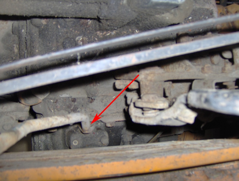

Pascal, je reprends la discussion un peu plus haut, la boite du 404 est absolument identique au 411 : donc une pdf provenant d'une boite 411 s'adapte sans problème sur la boite 404 (penser à prendre le petit levier qui se monte entre le frein à main et le levier 4 roues/blocages)
Il y a eu des 404 qui avaient cette pdf d'origine, 404-111, certains 404-113 et certains 404-117. Les 404.0 types 011 - 012 - 013 l'avaient d'office, mais attention, il y a eu des boites F et des boites G sur des 404.0. (avec certains montages bizarres provenant d'Argentine avec OM 616 puisque la plupart des 404.0 ont été fabriqués là bas et envoyés en Europe)
Par contre attention aux pdf de 421 et de 406, il y a eu quelques montages en boite type F donc les pdf vont sur le 404, les types G ne se montent pas sur les F.
pour reconnaître facilement une pdf de type F d'une de type G, la F n'a pas de levier sur le boitier, c'est un levier à part sur la boite, la G a un ou deux leviers sur le boitier même (le levier du dessus 4 positions, pdf av, pdf av+ar, point mort, pdf ar) s'il y a un deuxième levier près de la sortie vers l'arrière, c'est le sélecteur 540 - 1000 tours et c'est pas très courant.
Donc récapitulation : boitier sans levier = pdf type F va sur 411 et 404 (+ certains 406 et certains 421) - boitier avec 1 ou 2 leviers = type G pour boites 403, 413, 406, 416 et 421 Ne sont pas interchangeables.
Flasques (fixation des arbres de transmission) des pdf boites F et boites G identiques, les arbres sont pareils.
Photo vue du dessus du boitier pdf type G avec le levier (flèche rouge) (c'est sur un 421, pas beaucoup de place.)

oui j'ai bien une PDF de 411 prête à être montée sur mon 404 ça passe nickel!
