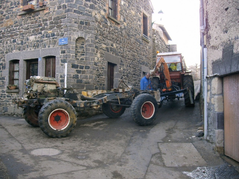

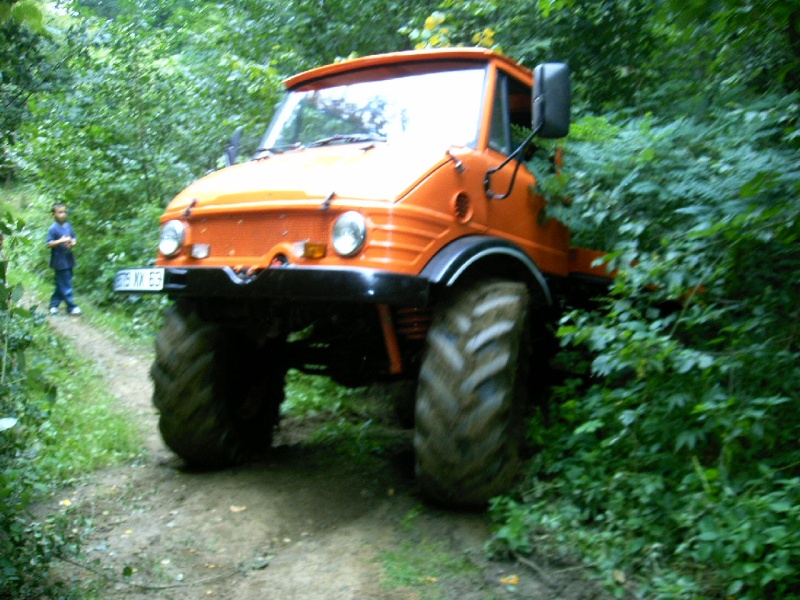

salut alors voila je me lance, j'éspére que je vais y arriver.
le 1er 406 que j'ai acheté, pouri compétement, tout les boulons ou tuyau démonté cassés, les frein étais mort la cabien complétement pourri enfin vraiment une épave. mon 406 trial Mvc-3010
donc j'ai commencé un démontage complet
mon 406 trial Demont10
mon 406 trial Moteur10
mon 406 trial Lavage10

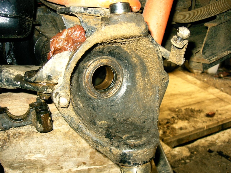

aprés sablage peinture démontage des ponts,changement des joints de bloc des joints des reducteur,des joints sorti de demi-abre avant
mon 406 trial 100_2910
mon 406 trial Imag0010
mon 406 trial Imag0011

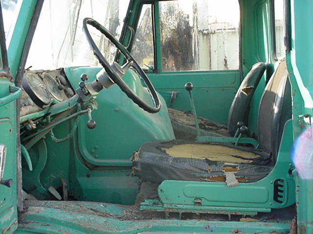

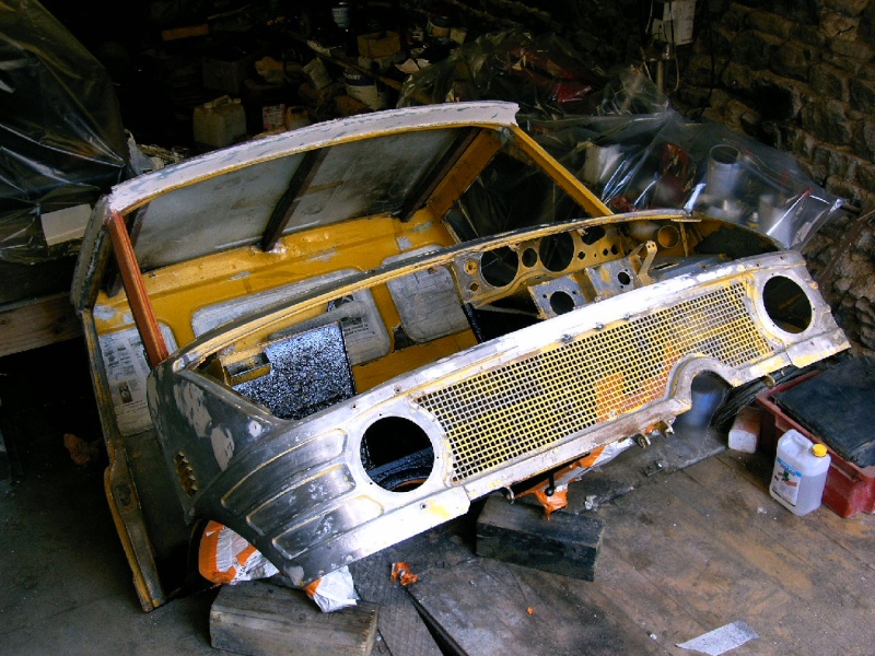

j'ai achetais un 2eme mog un 416 pour récuperé cabine et frein,démontage de celui ci, et remontage sur l'autre avec changement de tous ce qui été pouri, pour de ce qui est de la cabine, les gas d'avant avez découper le toit,donc comfection d'un toit et soudage complet, merci au mig
mon 406 trial Imag0012
mon 406 trial Photo_10
mon 406 trial Photo_11
mon 406 trial Photo_12

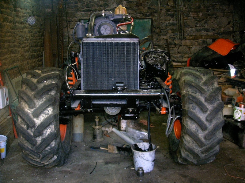

fabrication du plateau avec resevoir,coffre a batterie,bouteil d'air au dessu du chassis plus le treuil hydraulique derriere
mon 406 trial Photo_13
mon 406 trial Photo_14
je me rapelle plus trop de l'ordre mais bon, fabrication de l'arceau,modif de clui ci avec un croi sur le toit et remontage complet.
changement radiateur,maitre cylindre de frein,cylindre éméteur et recepteur d'embayge...... et j'en passe car j'oubli vite .....
mon 406 trial Imag0013
mon 406 trial Photo_15
mon 406 trial Photo_16
ha premiere sorti avec l'enroulage du cable pour le treuil et un ptit tour.....
mon 406 trial Photo_17
mon 406 trial Photo_18
mon 406 trial Imag0110

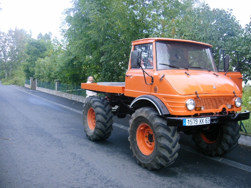

apres quelque éssé et surtous de belle figure j'ai fais faire des élargiseur de 10 cm dans du rond de 250,25 kg pices donc modif des ailes et du plateau.j'ai mi une cannette a coté pour ce rendre compte.
mon 406 trial Imag0111
mon 406 trial Imag0112
mon 406 trial Imag0113
voila je pense avoir fais le tour,allé quelque photo de plus de sortie
mon 406 trial 123_610
mon 406 trial Photo_19
mon 406 trial Pict0010

ha j'ai oublier mais j'ai pas de photo fabrication du parchoc,d'un sabot,j'ai mis des baquet en alcantara pour le netoyage looool et oui karcher dans la cabine aucun souci.
et plein de ptit truc osi, cb,tératrip.
