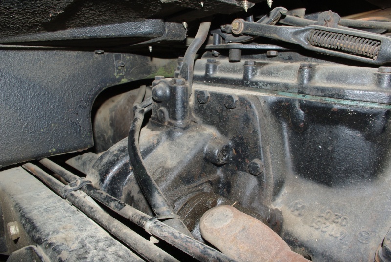

scratch J'ai une question à laquelle je n'ai pas trouvé de réponse sur votre forum.
J'ai 2 PDF, une avant et une arrière. Sur le sélecteur de PDF j'ai 3 positions, en avant enclenchement de prise avant, en position centrale PDF avant et arrière activé et en position arrière PDF arrière.
Ma question, comment n'avoir aucune PDF en mouvement lorsque l'on roule.
Petite précision, j'ai un 411.117 cabine Westfalia avec une boite 6 avec ultra courte.
Merci d'avance pour vos avis
Pascal

tu dois avoir un levier avec un axe vertical qui sort entre les sièges. Mets nous quelques photos du blème, ça aidera !

Un nouveau p'tit suisse 63835 sepele pour l'explication des leviers, mais ce que je cherche à faire c'est d'arrêter complètement le mouvement des PDF pendant que je roule.
J'ai lu que sur les 421 il y avait une position arrêt ce que je n'arrive pas à trouver sur mon 411. Est-ce que sur vos 411 avec PDF av et ar c'est aussi le cas.
Pour les photos j'espère avoir un peu de temps d'ici samedi. Un nouveau p'tit suisse 251561

Bonsoir, sur mon 411 120, il y a que 2 positions, une ça tourne, avant et arrière en même temps et une ça tourne pas.
Je précise, c'est une boite de vitesse "F"

Pascal,
le levier de la prise de force il est où ? entre le levier de vitesses et le frein à main ou placé en avant sur le coté de la boite près du siège conducteur ? (des fois qu'il y aurait eu une boite G de montée.....)
Je te demande ça, parce qu'il existe une prise de force à rotation constante (il n'y a pas de position pour l'arrêter, et la boite avait automatiquement l'embrayage double) mais uniquement sur la boite G et c'est à ma connaissance pas monté sur les 411. Ce qui est étonnant c'est la sélection possible sur ton 411, avant, arrière ou les deux ce qui est spécifique aux boites G ????????
J'ai toujours vu une seule position en marche sur les 411, l'avant et l'arrière tournent en même temps. Et la pdf d'une boite G ne se monte pas sur une boite F (les pignons sont 3 fois plus gros)
Il y a eu des boites F avec embrayage double, mais pas de sélection av/arr.

toutes les informations précises, y compris démonstrations et explications des leviers peuvent être obtenues ce samedi pas trop loin de chez toi !!
https://www.unimog-mania.com/t7684-rencontre-unimog-suisse#80755
de toute façon tu devrais avoir une position neutre sinon les agrès tourneraient en permanence

Citation :
Pascal,
Il y a eu des boites F avec embrayage double mais pas de sélection av/arr.
Didier, le levier de mémoire se trouve proche du siège conducteur, je fais des photos samedi et je regarde plus précisément ce que j'ai comme boite, G ou F.
Merci pour tes infos et ton aide.

Pascal, voilà ce que tu devrais avoir sur ton engin s'il n'a pas été modifié :
Un nouveau p'tit suisse Levier10
Et si tu as ça, ya un truc.
Un nouveau p'tit suisse Levier11

Didier merci,
voilà ce que j'ai comme disposition et fonction des leviers.

et il n'y a pas de neutre entre les position 1,2, et 3 ?
Un nouveau p'tit suisse Empty
MessageSujet: Re: Un nouveau p'tit suisse   Un nouveau p'tit suisse Icon_minitimeJeu 06 Sep 2012, 20:14
est-ce que tu as essayé les ultra courtes ?
Nombre de messages : 7609
MessageSujet: Re: Un nouveau p'tit suisse   Un nouveau p'tit suisse Icon_minitimeJeu 06 Sep 2012, 20:41
tu dois avoir un boitier "accessoire"! il y a des photos sur le forum! mais où ?? si qqu'un maitrise la recherche !
Si possible fais nous une photo du coté de la boite

il suffit de venir avec samedi et nous allons voir et reparieren

Voilà après vos messages, j'ai enfin pris du temps pour faire quelques photos et en regardant de plus près
il me semble que j'ai boitier de 406 installer sur une boite 411 scratch
