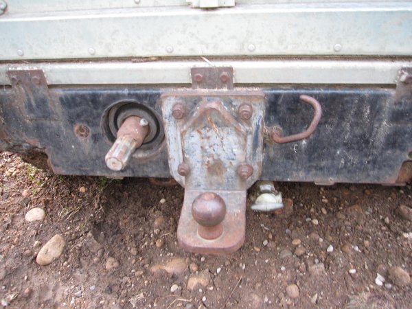

Aujourd'hui, voilà ci-dessous la prise de force que j'ai installé.
Je suis en train d'y adapter une faucheuse "semi portée" Société Française de Vierzon (en cours de fabrication...).
Mon souci du moment : réaliser un inverseur, parce que la sortie directe de l'arbre est en sens anti horaire !!!
mais bon, je compte bien sur les bons conseils des férus de la chose...
Amicalement,
Stéphane.

Bonjour et bienvenu, es tu sûr que pour une faucheuse à section, le sens de la rotation PTO est très important ?

Pour la faucheuse, non, en effet.
Par contre, pour le rateau faneur et la botteleuse, ce sera problématique !
Stéphane.

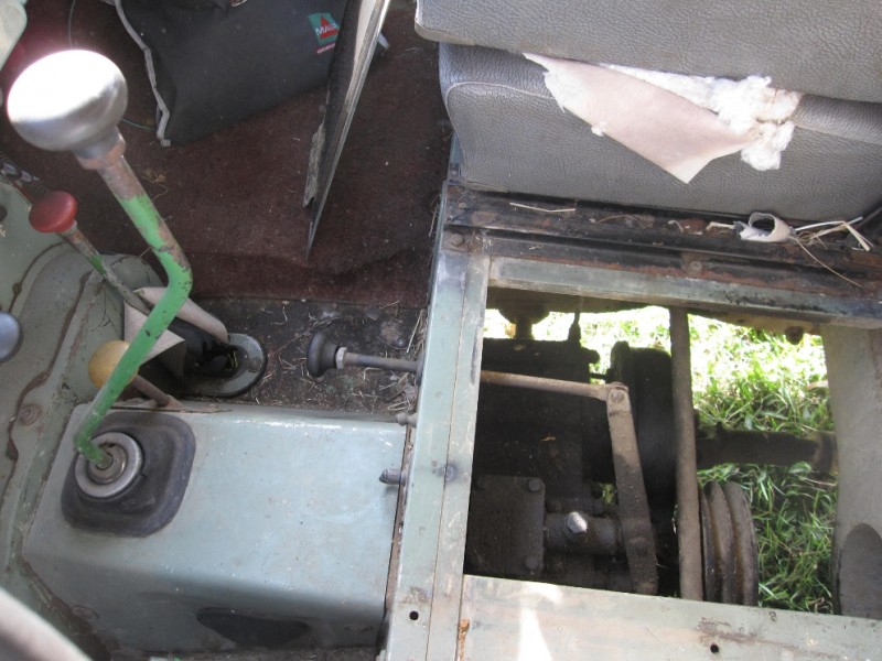

Je serais intéressé de voir des photos de sortie de boite et de l'arbre jusqu?à la prise de force
Sur le sujet inversion prise de force :
http://www.sprldurant.be/pieces_detachees.htm
http://www.tracteur-occasion.com/boutique/fiche_produit.cfm?ref=TD1INVROTPDF&type=34&code_lg=lg_fr&num=281
https://www.unimog-mania.com/t1997-inverseur-de-rotation-pdf?highlight=inverseur
https://www.unimog-mania.com/t2060-inverseur-de-pdf?highlight=inverseur#67885

MessageSujet: quelques photos pto (power take off)   Bonjour à toutes et tous, Icon_minitimeMar 27 Mar 2012, 14:02
ci-joint les photos de la prise de force, avant l'installation de la rallonge vers la traverse arrière :
La pto est directement fixée sur la boite de vitesse, embrayée avec un levier spécifique. L'intérêt, c'est qu'en mettant la boite de transfert au point mort, on peut utiliser la pto véhicule arrêté (pour une scie à bûches, ou fendeuse, etc, etc...).
Stéphane.

merci pour les photos, très intéressant , je ne savais pas qu'il y avait cette option sur les Lands , sur les jeep Willis et Cournil , oui, mais Land ! neuf pour moi !
Bon courage aux foins et
