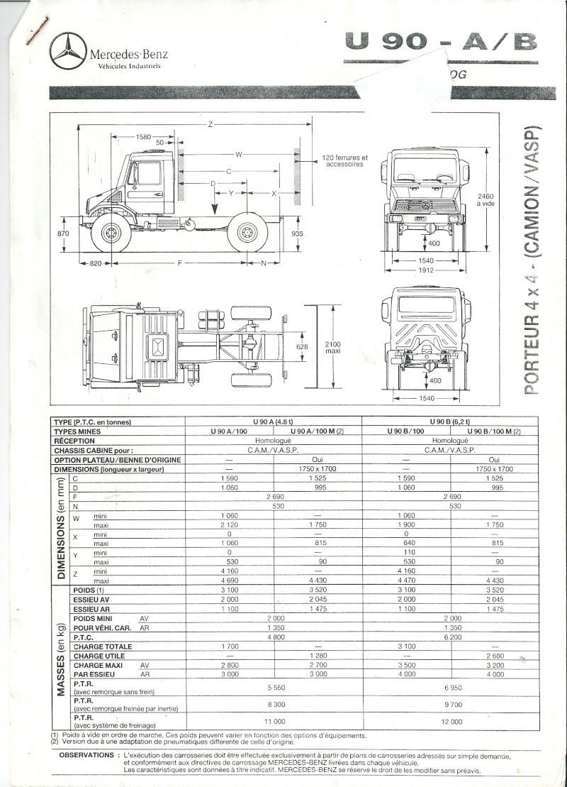

 | Sujet: Re: Unimog U90 Ven 09 Déc 2011, 21:57 | |
| pour te donner des idées[img]  [/img] |

| Bonsoir à tous, Merci pour ces infos, on en apprend tous les jours sur les Unimogs !! Merci Roger pour tes photos et surtout pour l'article, ce U90 à l'air vraiment sympa avec cette petite grue. En fait c'est tout à fait ce que je voudrais, sur un 421 ou pourquoi pas un 90, un chassis court + une petite grue + le treuil Tajfun que j'utilise. Un outil super compact et maniable, super polyvalent pour les petits chantier. Roger, si j'ai bien compris, le moteur est un 2.9l, c'est peut être le même que sur les Mercedes G 290 D et TD ?? En tout cas, si j'ai bien compris, c'est rare et cher !! Y a t'il un Mogeur du forum qui en a un ??? @+ |

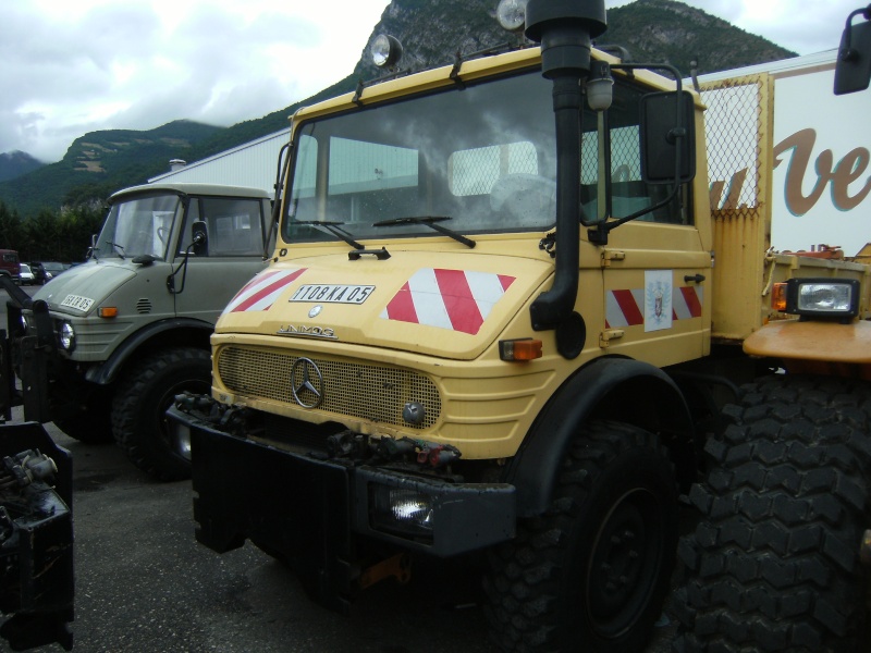

 | Sujet: Re: Unimog U90 Sam 10 Déc 2011, 20:53 | |
| meme moteur que 290 gd série 460 [img]  [/img][img]  [/img] pas de vl en france de u90 |

 | Sujet: Re: Unimog U90 Dim 11 Déc 2011, 13:41 | |
| - Vercomog a écrit:
- Oui l' OM 602 equipe le 290 GD et certains sprinter; 5 cyl 2.9 L 95 CH atmo et 120 CH turbo
[img]  [/img][img]  [/img][img]  [/img] |
