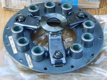

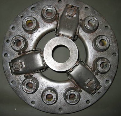

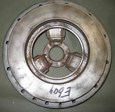

J 'ai aussi en occasion un mécanisme d' embrayage de 404.
Est-ce qu'il peut convenir pour le 411 , Je pense que oui mais qu'en pensent les spécialistes ?
recherche embrayage de 411 Macani11
recherche embrayage de 411 Macani12

Si les pièces de 404 vont dans le 411 je ne chipoterais pas avec de l'occasion car ces pièces ne sont pas très chères en neuf.

J 'ai quand même des doutes vu que la cloche n'est pas pareille.
Et pour les 404 c 'est un disque en métal frité je pense et avec des segments, pas un disque plein.
Le disque plein d'occasion que je montre sur la première photo me parait déjà pas mal usé, combien doit t' il rester
d'épaisseur avant d'être aux rivets ?
