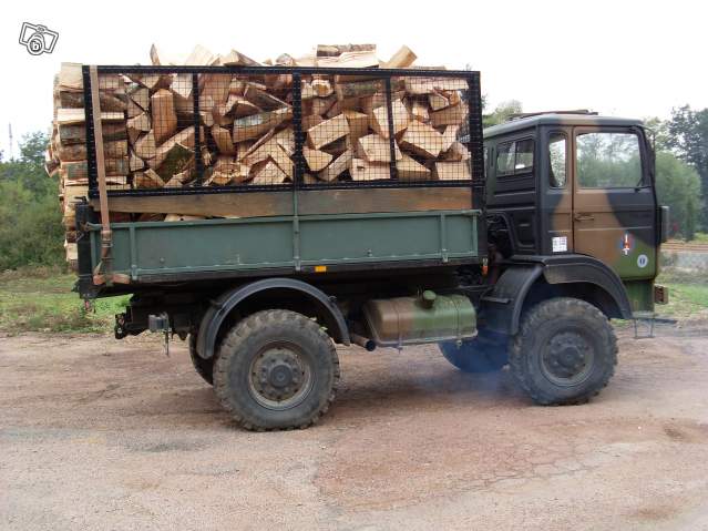

Bonsoir à tous,
J'ai vu ce soir les superbes photos de Roger avec de gros Unimogs benne fermée + broyeur pour le copeau, que pensez-vous d'un TRM 2000 benne pour ce genre d'utilisation (avec un broyeur autonome biensur).Car plus je fais le tour, moins je pense avoir les moyens pour un Mog en bon état.
TRM2000 Trm_2010

pourquoi ca ne ferai pas confused
le seul probleme pour c'est camion c'est l'inexistance de prise de force si je me trompe TRM2000 761908 ou jurte une petite pour la pompe de la benne TRM2000 761908

il est peut être possible de mettre une prise de force hydraulique, dans ce style :
http://www.socomhy.com/composant-hydraulique/prise-de-force-hydraulique.html

Avec une PDF hydraulique tu perds grosso-merdo 20% de puissance par rapport à du mécanique avec tout un foutoir en plus. Et si tu rajoutes le prix de l'hydraulique complet tu te rapproches d'un unimog qui a souvent tout d'origine lol!
Sinon pompe hydro en bout de vilebrequin si il n'y a pas de petite PDF en sorti de boite.
Maintenant si le cahier des charges demande un 4X4 solide, simple et pas trop cher tu tapes dans la bonne catégorie.

mais Lionel a indiqué qu'il voulait un broyeur autonome: donc pas besoin de pdf
et en effet, un broyeur autonome derrière un TRM2000, c'est un bon choix

pour info les PDF sur les TRM sont tous monter sur les pompier pour la pompe
mais comme dit ci dessu pas besoin de PDF pour du transport de plaquette

Salut Toselli et les autres!!
Moi je bosse avec ça :
TRM2000 Pict0210
et j'en suis pas mal content!!
Les plus d'une telle configuration :
- tu peut laisser le broyeur sur chantier ou le louer sans laisser le camion avec (problème de permis PL...),
- le prix "abordable" (pour le camion surtout),
- la tourelle du broyeur autonome tourne sur environ 270°, ce qui est pratique pour s'aligner avec les branches,
- pas de PdF à rajouter avec réservoir hydraulique, etc...
- pas besoin de plaque porte-outils ou de 3 points,
Les moins :
- confort de roulage du porteur sur route "bosselée" : le plafond peu se rapprocher dangereusement!!
- longueur de l'ensemble assez importante,
- le camion ne sert qu'à traîner le broyeur, ou rouler du copeau en quantité limitée (12 MAP dans mon cas) et le centre de gravité se retrouve assez haut...,
- sa capacité de "traction" peut vite trouver ses limites (je n'ai peut-être pas les bons pneus...),
- usure des pneus sur route,
- contrôles obligatoires (CT, tachy) avec interdiction de rouler le dimanche, etc...
- moteur du broyeur à entretenir (un de plus...),
- portance du broyeur un peu faible (pneus en 185 prévus pour la route),
Avantage mog :
- polyvalence grace aux PdFs et autres 3 points!
- PTRA permettant de tracter du lourd et compensant une CU qui me paraît légère (peut-être suivant les modèles...),
- robustesse (me semble-t-il...).
Inconvénients :
- prix... mais faut peut-être le mettre pour être peinard!!
En fait, au plus j'y pense et au plus je me dis qu'il faut que je revois ma configuration de travail!!
Et ce sera pour bientôt, je l'espère!! Avec camion ampliroll/grue pour les déplacements à plus de 15-20 kms, permettant en plus de porter plus de volume (je livre des clients à 100 kms de chez moi, et par 10 MAPs!!), suivi par une remorque porte-caissons/porte-engins permettant de charger soit le Renault benne soit un mog équipé avec de bons pneus...
