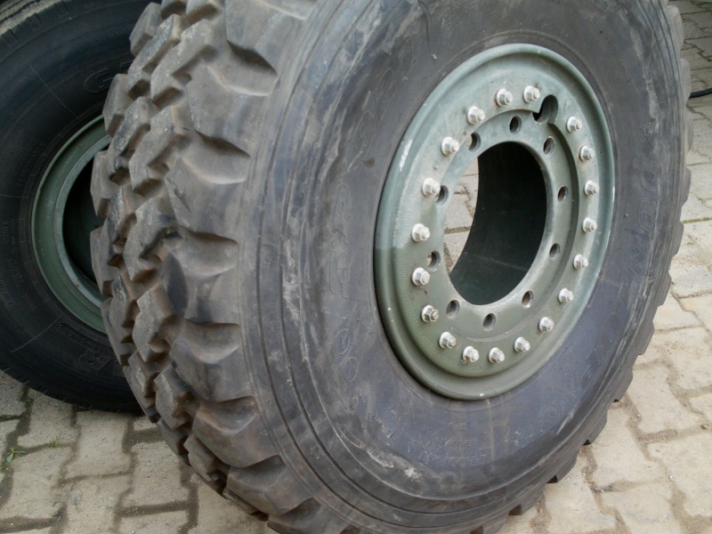

| une jante acier démontable 10x20 comme celle-ci pèse 75 kg:  une jante alu Hutchinson 10x20 comme celle-ci pèse 29 kg:  46 kg de moins par roue, pas négligeable ! |

| 75kg rien que le poid de la jante ? |

| Ça doit être des jantes pleine.... Quand je replace la roue de secourt du 404, j'ai l'impression de soulever un bon 50KG (9/20 avec le pineu)... |

| et en terme de résistance? un choc par exemple?

| les jantes acier viennent d'un 6x6 Renault pompier, c'est du solide les jantes alu, c'est de l'alu forgé et non pas coulé, c'est ce qui est monté sur les engins blindés de reconnaissance avant de les monter je dois polir les couronnes extérieures pour que ça en jette un peu ! c'est au microbillage |

| Je viens de demander une offre, ils mettent la jante HUTCHINSON 10x20 à 2650€ pce. de quoi se flinguer. |

| Celles que tu nous montres ont l'air militaires, sont elles disponibles facilement? |
