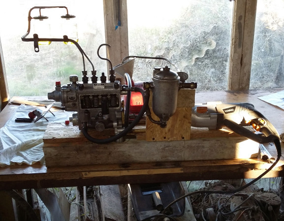

Pour les feutres je me suis débrouillé , car la piste qui était prometteuse chez electrodiésel
je n'ai jamais reçu le bon de commande qui m'a soi-disant été envoyé à 2 reprises, je suppose
que le prix modique des pièces n'à pas justifié d'effort.
qu'importe la pompe est remontée et même réglée avec l'aide de mon banc artisanal et d'un
col de cygne fabriqué avec un ancien tuyau d'injection ce qui m'a permis de marquer sur la nouvelle
flasque avant de la pompe le point d'injection puis de brider l'arbre à came par l'arrière de la pompe
pour l'immobiliser avant de l'accoupler avec le moteur chose qui sera faite des que le temps le permettra.
Une photo de l'installation s'impose.

J'espère que la photo va passer .Pompe Injection PES 4A50B410 - Page 2 Banc11

scratch c'est dommage , j'ai déjà fait des commandes pour quelques ridicules joints, ça c'est très bien passé !
tu as réglé les débits avec ce banc ??

Après avoir remonté la pompe j'ai récupéré les tuyauteries et le filtre sur le 411
j'ai soudé deux écrous l'un vissé sur l'arbre à cames l'autre sur une tige filetée prise dans le
mandrain de la perceuse la pompe fixée par 2 équerres la perceuse en route j'ai constaté
le volume recueilli dans chaque bocal et constaté que 2 était au même niveau 1 légèrement
en dessous et le 4 eme largement au dessus j'ai donc tout réglé sur les deux qui étaient
au même niveau.
un jeu d'enfant à +

pas mal l'idée , et le l'équilibre des débits , mais pour avoir un débit proche de l'origine , il faudrait scratch encore plus , en fonction de réservoirs de reception repérés en niveau et du nombre de tours donnés par la perceuse !
je verrai ça Pompe Injection PES 4A50B410 - Page 2 761908 si j'ai le temps ! sinon se sera comme toi Smile
