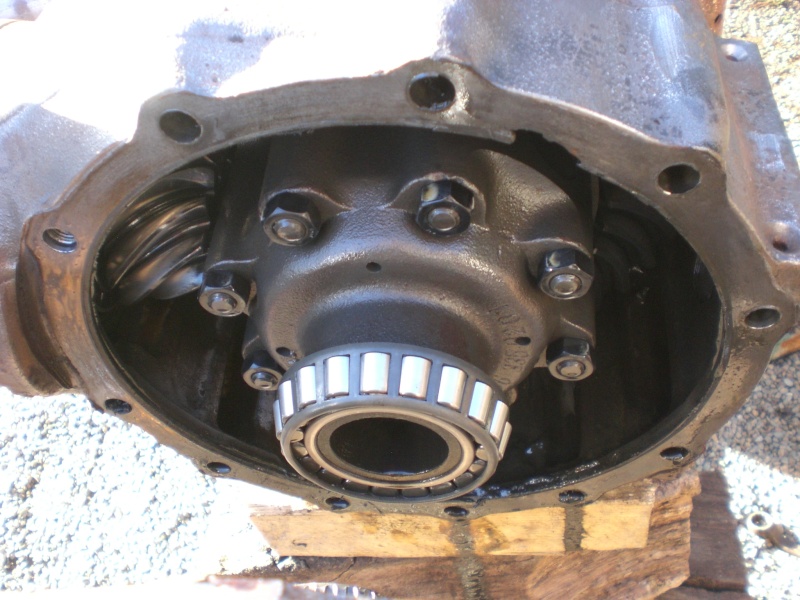

j'ais une petite fuite ou c'est indiquer,
restauration du 411 de didiesel. - Page 2 Cimg3365
les specialistes pourrait me dire si je peux demonter tout l'ensemble ou pas ? restauration du 411 de didiesel. - Page 2 761908
j'ais rien trouveé dans la fonction recherche.

Tu peux démonter sans pb.
au remontage il faudra que tu fasses attention à remettre un joint papier ayant la même épaisseur que ceui d'origine.
ce montage conditionne le jeu des roulements du différentiel, il ne risque pas de tomber au fond du carter quand tu vas enlever la trompette du pont puisqu'il est maintenu par le 2em demi-arbre.
Mais à déposer quand même avec précaution.
merçi etienne pour les explications.

j'ais donc demonter le pont et il n'y avait pas de joint mais juste trés peu de pate alors j'ais refait un joint epaisseur 2/10éme
et demonter l'autre coté qui etait pareil. demontage et remontage sans probléme merci etienne.
quelques photos.

le travail du jour.
restauration du 411 de didiesel. - Page 2 Cimg3413
restauration du 411 de didiesel. - Page 2 Cimg3414
restauration du 411 de didiesel. - Page 2 Cimg3415
restauration du 411 de didiesel. - Page 2 Cimg3416
restauration du 411 de didiesel. - Page 2 Cimg3417
restauration du 411 de didiesel. - Page 2 Cimg3418
