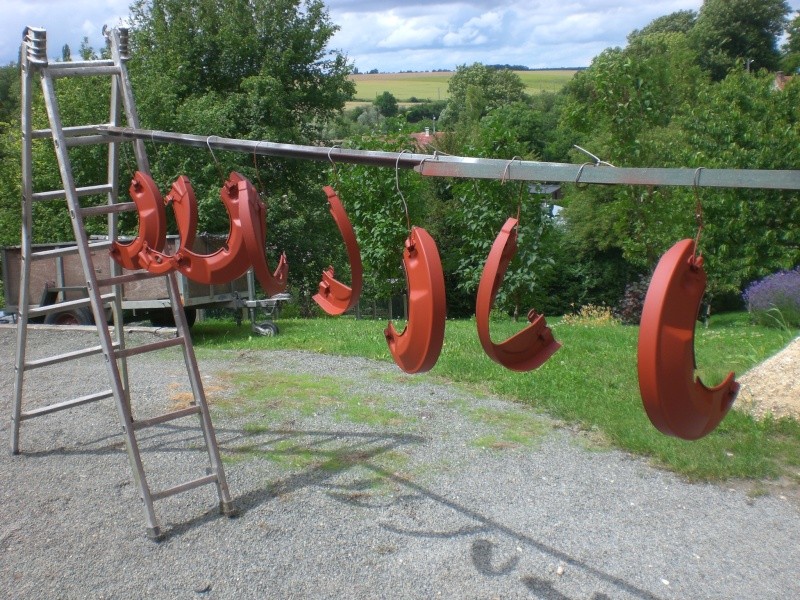

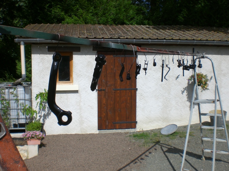

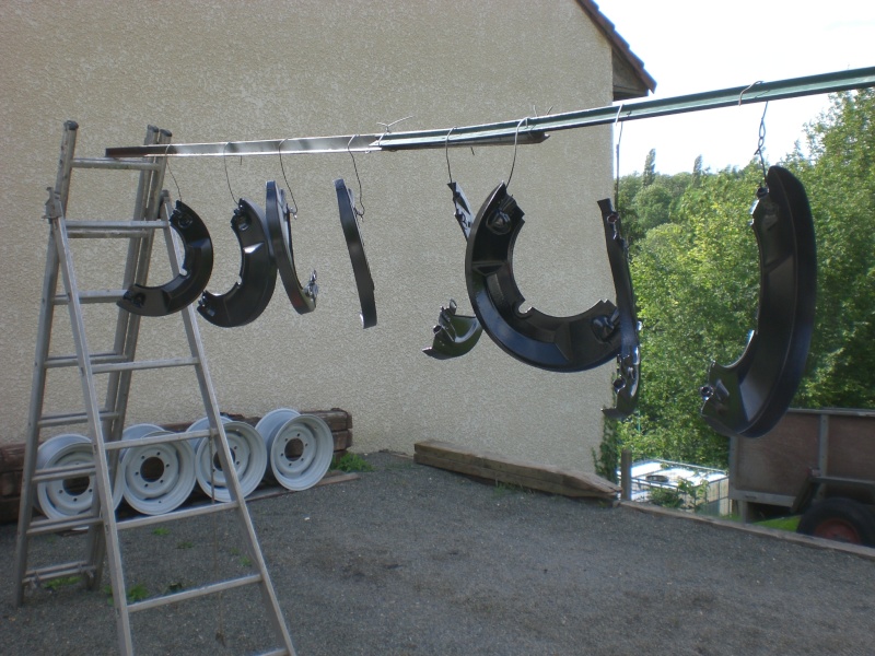

bonjour,
j'ais profiter d'un peux de soleil pour etendre du linge.
restauration du 411 de didiesel. - Page 6 Cimg4024
restauration du 411 de didiesel. - Page 6 Cimg4025
restauration du 411 de didiesel. - Page 6 Cimg4026
restauration du 411 de didiesel. - Page 6 Cimg4027
restauration du 411 de didiesel. - Page 6 Cimg4028
voila pour ce soir.

bonjour tres bien,tu peint avec quoi ??
pistolet??

et la cabine tu va aussi sabler ?? ou comment
Localisation : 28
Nombre de messages : 994
restauration du 411 de didiesel. - Page 6 Empty
MessageSujet: Re: restauration du 411 de didiesel.   restauration du 411 de didiesel. - Page 6 Icon_minitimeVen 24 Juin 2011, 23:39
pistolet??
oui je peint ou j'essaie de peindre au pistolet et pour la cabine je ne sais pas encore.pour l'instant je vais finir l'echappement et commencer les freins et tout le circuit .

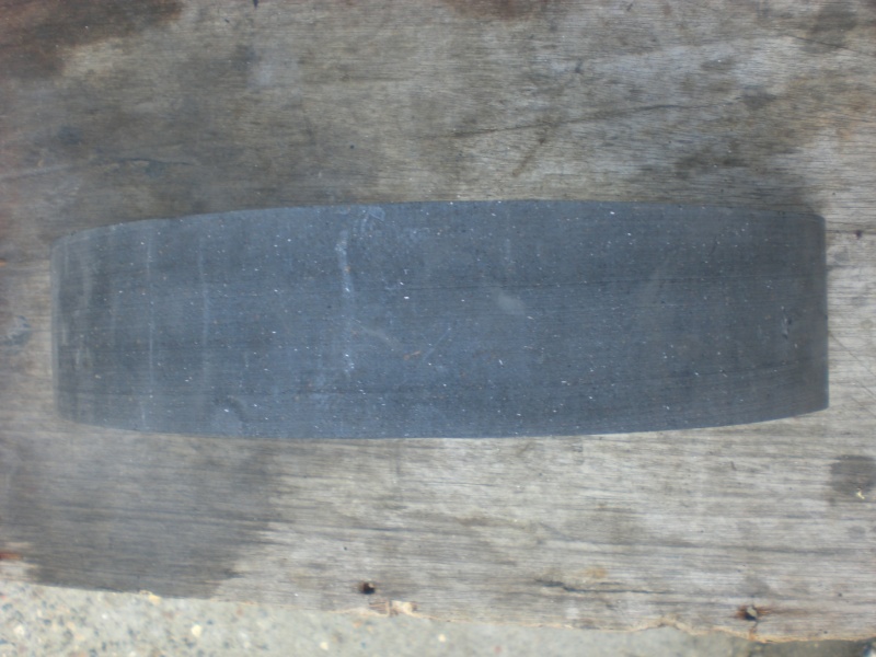

je suis aller chercher mes machoirs regarnit aujourd'huit .
j'avais commencer un post sur les freins que je vais continuer. voila le lien https://www.unimog-mania.com/t5020-les-freins-du-411-de-didiesel

Salut Didier
Il ne faut pas mettre de la peinture sur les garnitures lol!
MessageSujet: Re: restauration du 411 de didiesel.   restauration du 411 de didiesel. - Page 6 Icon_minitimeSam 25 Juin 2011, 07:24
est-ce que tu as fait rectifier les tambours ? si oui, il faut adapter l'épaisseur de garniture au nouveau diamètre intérieur des tambours

jeanluc47 a écrit:
Salut Didier
c'est trop tard . quel risque y a t'il ?
je n'ais pas fait rectifier les tambours mais il ma bien dit que l'epaisseur n'est pas la meme avec la rectification.
MessageSujet: Re: restauration du 411 de didiesel.   restauration du 411 de didiesel. - Page 6 Icon_minitimeSam 25 Juin 2011, 18:58
si c'est le même qui a rectifié les tambours et refait les garnitures, alors il ne doit pas y avoir de problème

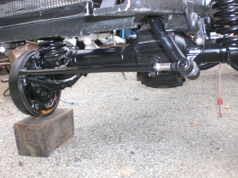

bonsoir a tous
quelques nouvelles de la bete.
j'ais remonter la colonne de directrion.
restauration du 411 de didiesel. - Page 6 Cimg4210
restauration du 411 de didiesel. - Page 6 Cimg4211
il y a du jeu au rotules de direction , mais quand on pousse sur le filetage il y a un ressort derriere qui donne ce jeu au rotule. est ce normal ?
j'ais refait le circuit de freinnage , je n'ais pas encore changer les flexibles qui sont tous bouché .

Bonjour, pour les rotules, je crois qu'il y a un ressort pour limiter les vibration en tout terrain, ce doit être normale que la rotule bouge perpendiculairement au filtage de la barre de direction. En tout cas c'est comme ça sur mon land discovery, et au controle le type voulait me mètre une contre visite, il croyait que la rotule était en train de s'arracher. (A confirmer quand même)
A quoi sert la fixation sur le chassi, en haut de la rotule du boitier de dirrection sur la photo ?
