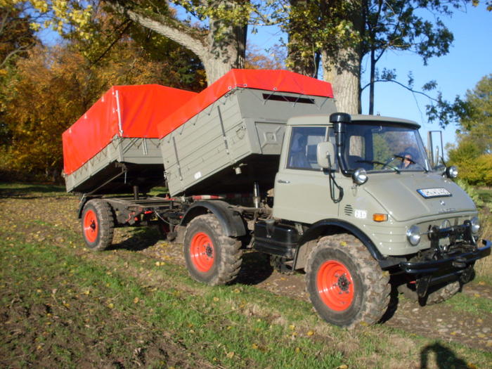

La benne avec réhausse, et la remorque  DOC TECHNIQUE DE MONTAGE FORESTIER SUR 411 421 - Page 2 791973 Bel ensemble !!!
