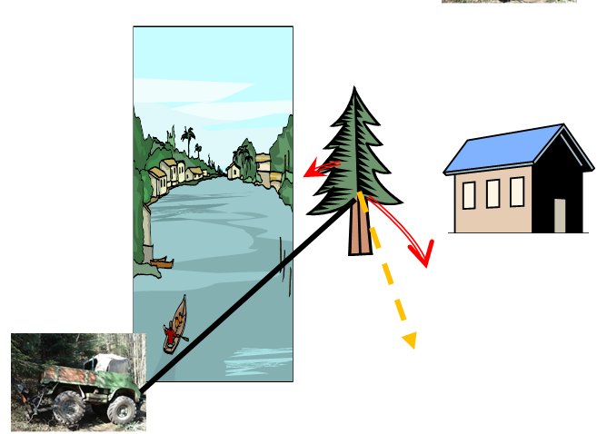

En effet pour les néophytes comme moi l'utilisation du treuil n'est pas l'arme absolue !
treuil dans l'axe de coupe
En orange la trajectoire voulue !
En rouge les trajectoires possibles !!
le câble tire vers l'av mais n'empêche nullement l'arbre de basculer à droite ou à gauche !! affraid zut le batiment!!
sapins Sap10
Treuil décallé 30/45° du coté du moindre risque
En orange trajectoire espérée!
En Rouge le cable limite le débattement vers le batiment , il guide l'arbre
Vers le canal , à moins que la charnière d'abattage soit vraiment mal faite , peu de chance d'y aller !
Évidemment on n'oublie pas le ou les coins d'abattage
sapins Sap210
je laisse aux pros le soin de corriger mon message

pour tirer dans le bon axe est-ce qu'on peut envisager de tirer directement avec le 406 chargé, la câble accroché environ à mi-hauteur de l'arbre ?
