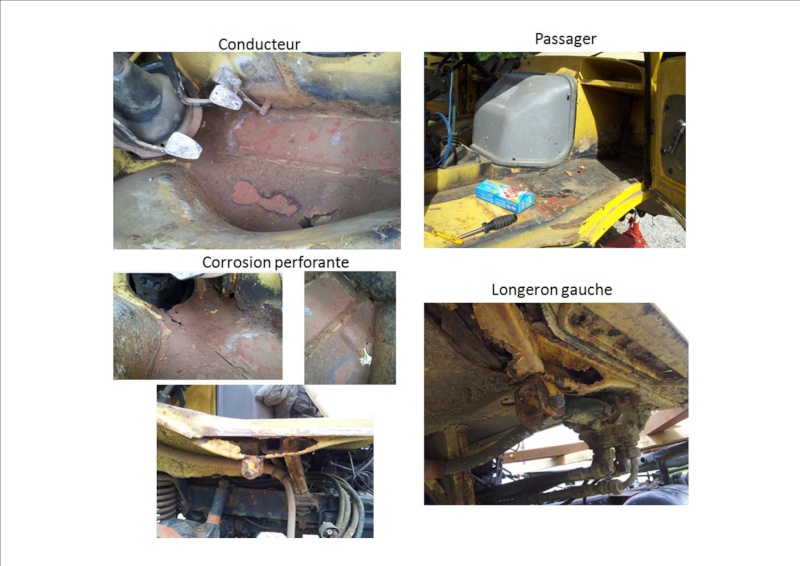

Besoin aide:  réflexion aux spécialistes en carrosserie : comment prendre la chose ?
- réparation du longeron gauche
- recharge plancher conducteur

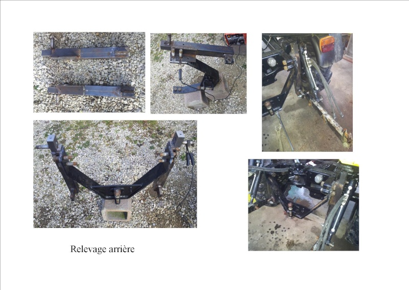

Relevage AR : reprise des pièces et système que j'avais sur ma plaque setra.

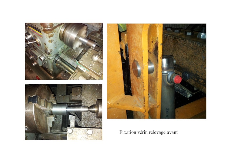

Relevage AV : préparation au tour des pièces pour fixation des verins

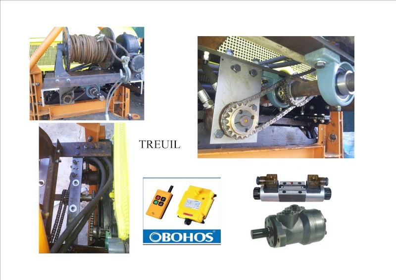

Treuil : je vais voir pour disposer d'une sortie hydraulique avec pilotage radio commande
A tester treuil en montage mécanique ( hydraulique débrancher et pontage des deux conduites), et/ou treuil en hydraulique avec prise de force débrayé.

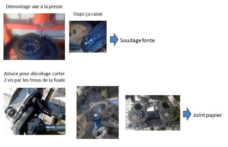

Voila sur le pont avant les segments de freins sont indémontables.
Chauffage , dégrippant rien ne marche.
Je dois donc démonter la fusée pour aller sur une presse.
Plusieurs piste
- démontage de l'ensemble de la fusée et donc du réducteur de roue et de la transmission
- démontage uniquement du réducteur sans touché les roulements qui sont d'ailleurs nickel (pas de jeux)
En image ça donne
Unimog 421.141 de Manu Haute Savoie - Page 3 Image110
Unimog 421.141 de Manu Haute Savoie - Page 3 Image210
L'outil est hors de prix chez Mercedes.
Est ce que quelqu'un a un plan pour que je le fabrique?
Comment extraire le roulement par une autre méthode (sans abimer la pièce) ?
Unimog 421.141 de Manu Haute Savoie - Page 3 Image310
Démontage uniquement du carter
Est ce que quelqu’un a déjà effectuer cette opération .
Astuces et conseils bien venu
Amicalement
Nombre de messages : 2875
Unimog 421.141 de Manu Haute Savoie - Page 3 Empty
MessageSujet: Re: Unimog 421.141 de Manu Haute Savoie   Unimog 421.141 de Manu Haute Savoie - Page 3 Icon_minitimeMar 23 Jan 2018, 21:38
Salut Clot ,tu peut pas faire un arrache , (pousse axe ) pour pousser "un peu " d'un coté ou tension et quelque "petit " coup sur l'arrache ,ou chauffe les embouts femelle ,puis demi tour de l 'arrache et rebelotte ,jusqu'il sort ,car démonté juste pour les axes affraid affraid kiki
clot
clot
421.123
Localisation : haute savoie
Nombre de messages : 98
Emploi/loisirs : Foret
Prénom : Emmanuel
Année : 1982/1970
Date d'inscription : 12/05/2010
MessageSujet: Re: Unimog 421.141 de Manu Haute Savoie   Unimog 421.141 de Manu Haute Savoie - Page 3 Icon_minitimeDim 04 Fév 2018, 19:26
hello rien a faire avec la méthode trad (arrache + chauffe).
Au final démontage du carter.
Unimog 421.141 de Manu Haute Savoie - Page 3 Rep0110
Vraiment bien gripper.
Donc pour la suite un peu de soudure fonte puis remontage
A voir procédure groupe 33 dans manuel sous
http://unimog.dk/teknik/unimog%20403-416-2.pdf
