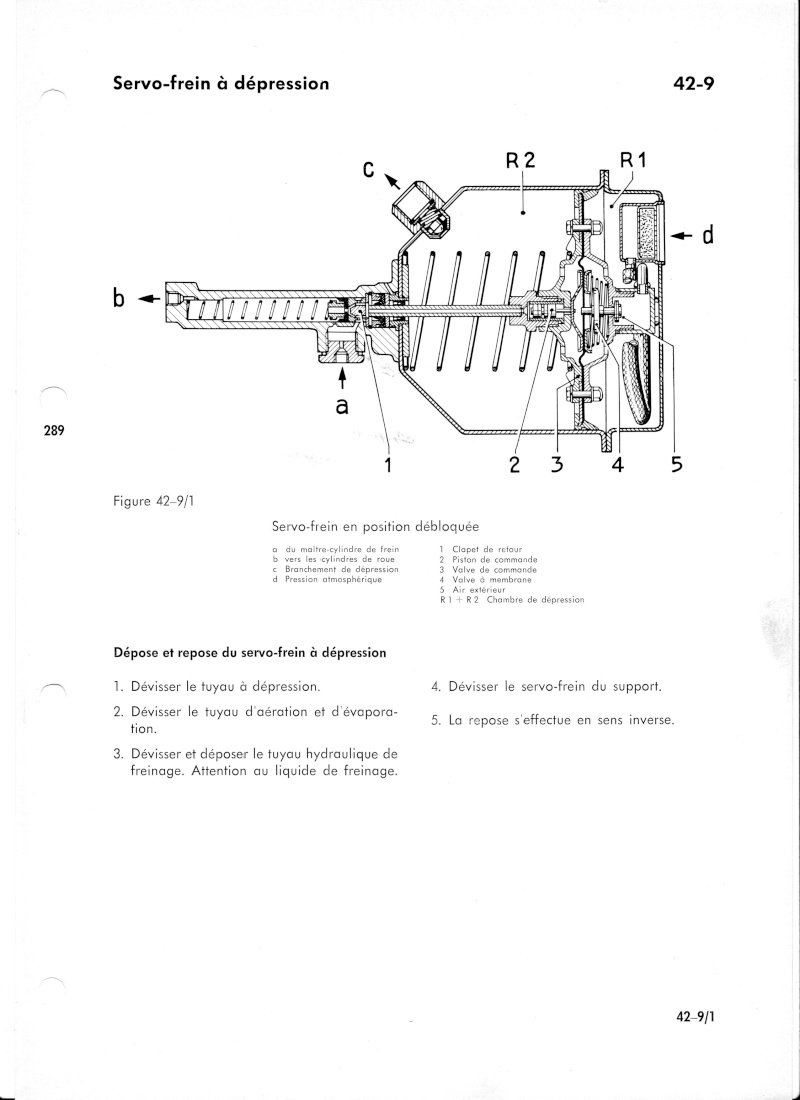

en option on pouvait avoir l assistance de freinage, fixation sur le cote g commande par le maitre cylindre du 401, montage a depression , j ai un montage de 404 ,equivalent
[img]faut appuyer dur Img_0021[/img]
faut appuyer dur Empty
MessageSujet: Re: faut appuyer dur   faut appuyer dur Icon_minitimeMer 06 Oct 2010, 18:38
c'est plutôt un système à pression d'air et non à dépression ? puisque le raccord V est connecté au réservoir d'air
alors que les systèmes "classiques" fonctionnent par dépression, avec une pompe à vide
donc soit il faut un compresseur, soit il faut une pompe à vide

ok, erreur de feuille ![img]faut appuyer dur Img_0022[/img]
MessageSujet: Re: faut appuyer dur   faut appuyer dur Icon_minitimeMer 06 Oct 2010, 19:47
ok, c'est la même chose
mais sur un diesel, il n'y a pas suffisamment de dépression quand on coupe les gaz, contrairement au moteur essence du 404: il faut donc une pompe à vide en plus ? c'est prévu ?
