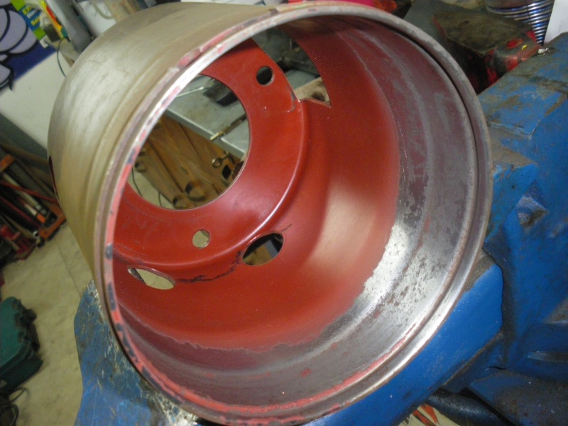

le cuvelage en acier, tu n'as pas repeint l'intérieur ? le mien a perdu un peu de peinture rouge à l'intérieur

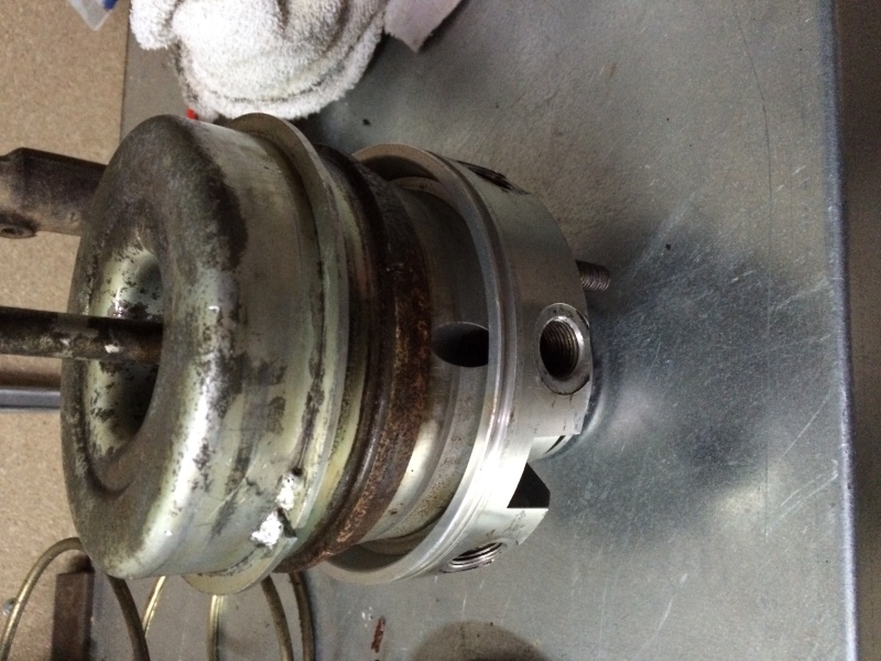

et le bloc en alu, tu n'as pas démonté ? le mien était comme ça:
restauration unimog 421 BB - Page 5 Img_0213
maintenant il est moins moche, mais je n'ai pas osé aller plus loin dans le démontage ...
restauration unimog 421 BB - Page 5 Img_0214

je ne suis pas allé plus loin car il fonctionnait très bien avant le démontage, le seul souci c'était que les clapets de mise à l'air libre avait laissé rentrer de l'humidité qui avait corrodé l'intérieur sur la partie avant ,je l'ai donc tout toilé et repeint seulement sur la partie avant car la partie ou le joint coulisse n'était pas abimé ,après peinture j'ai poncé pour tout remettre au même niveau
j'ai préféré garder le revêtement d'origine qui a fait ses preuves, j'avais peur qu'une autre peinture ne s'use prématurément
touts les joints ont été remontés avec de la graisse silicone de chez wurth (graisse a robinets) qui est aussi très efficace pour touts les problèmes de connexion électriques
pour ce qui est des 2 clapets de mise à l'air je les ai refais avec un morceau de chambre à air et ils sont comme neuf comme ça plus de flotte à l'intérieur

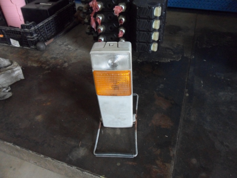

A quoi sert la boite fixée à l'intérieur de la porte de droite de ce 421 ?
restauration unimog 421 BB - Page 5 Mercedes-unimog-421-cabrio-grau-16
restauration unimog 421 BB - Page 5 Mercedes-unimog-421-cabrio-grau-17
Nombre de messages : 2714
restauration unimog 421 BB - Page 5 Empty
MessageSujet: Re: restauration unimog 421 BB   restauration unimog 421 BB - Page 5 Icon_minitimeDim 17 Avr 2016, 17:13
Sur la porte droite c'est la boite qui contient un lampe multifonctions d'origine Mercedes ( éclairage et feu de détresse entre autres )
Si tu veux je ferais une photo , j'en ai une .
Nombre de messages : 5755
MessageSujet: Re: restauration unimog 421 BB   restauration unimog 421 BB - Page 5 Icon_minitimeDim 17 Avr 2016, 18:24
tu as choisi quoi comme couleur ?
si tu as une photo je veux bien, et si quelqu'un en vends un je suis preneur restauration unimog 421 BB - Page 5 63835

La lampe en question , c'est du HELLA
restauration unimog 421 BB - Page 5 Sam_2213
Je regarde si j'en ai pas une deuxième .
