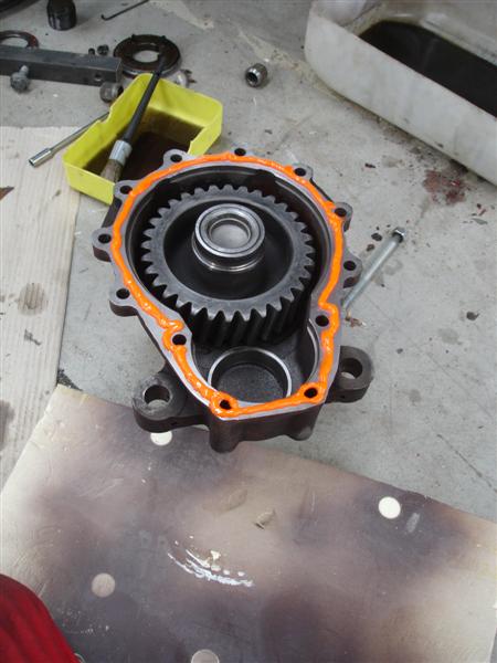

Bonsoir à vous,
Je suis enfin arrivé à démonter cette foutue "tulipe" j'en conviens ça dépend plus de la boucherie
que de la méca mais bon quand y faut.... y faut; qques tofs:
joint spi la galère, suite et fin.. Dsc01015
Démontage d'une tulipe sur le "mulet" avant de mettre la disqueuse dans l'autre!!!
joint spi la galère, suite et fin.. Dsc01016
Et oui pas fier !!!
joint spi la galère, suite et fin.. Dsc01017
joint spi la galère, suite et fin.. Dsc01110
Et remontage du démultiplicateur, j'attend les joints spi oncle Benz me les envoient, pas donné 41 roros pièces ttc. Mais
quand on aime on compte pas ... geek
à + Dédé.

Il a l'air propre à l'intérieur ton réducteur cheers
Peux-tu me dire quelle marque ou type de pâte à joint tu utilises? Cela semble efficace, et peut-être est-ce moins cher que la loctite que j'ai acheté... Suspect
Bon courage,
joint spi la galère, suite et fin.. Empty
MessageSujet: Re: joint spi la galère, suite et fin..   joint spi la galère, suite et fin.. Icon_minitimeJeu 24 Juin 2010, 19:25
ehhhh ben dis donc, tu as sorti la grosse artillerie ......
Pour le joint j'avais acheté le mien chez mogparts, donc, c'est moins cher (le prix est HT et hors port)
WDR001 Wellendichtring Radnabe U411a.A./401/2010 12,36 € 404 337 02 60 99.2990.1004-01
Finalement, il était collé pour qu'il coince comme ça ???
