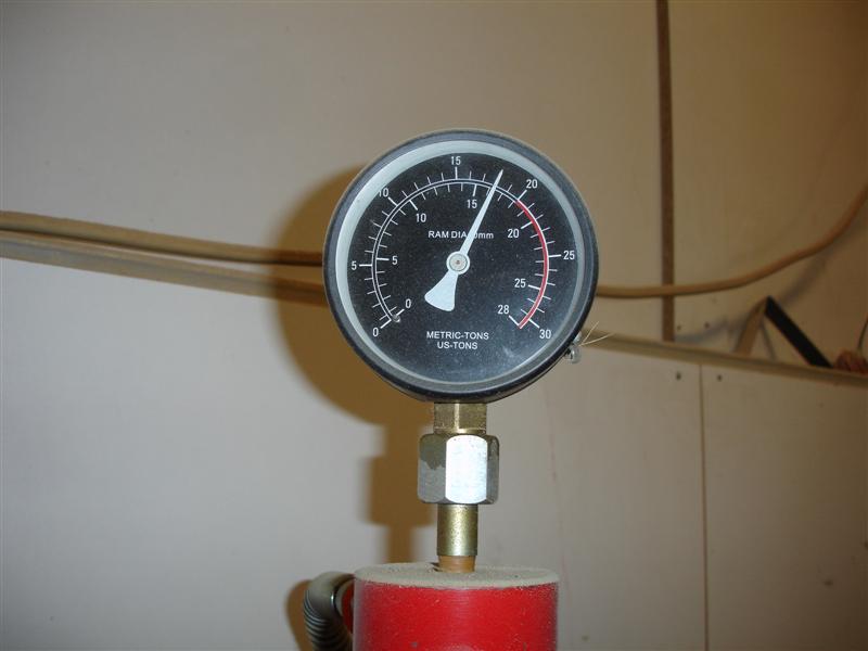

Ceux qui on vu mon 404 à Montalieu, on constaté les fuites d'huile aux roues avant, bon bin c'est pas trop
grave on va changer ça....
changement joint spi la galère.... Dsc01011
Démontage en suivant les explications de SEPELE, sauf que la "tulipe" elle bouge pas...
Je démonte tout le démultiplicateur pour l'attaquer à l'envers, mais même dans la presse
hydraulique à 18 tonnes rien ne bouge???
changement joint spi la galère.... Dsc01012
changement joint spi la galère.... Dsc01013
changement joint spi la galère.... Dsc01014
Si vous avez une solution à mon problème , n'hésitez pas , lachez vous... geek
J'ai une sortie prévue dans les Vosgues début juillet, ça me désolerais de ne pas y allé... changement joint spi la galère.... 334460
Merci d'avance et à bientôt. Dédé. geek

Alors la c'est du jamais vu ! Je viens de le faire sur mon mog et mon extracteur hydraulique a fait l'affaire sans aucune difficulté...
J'imagine que tu as essayé en chauffant.
Peut être qu'un trempage au dégrippant pendant quelques jours pourrait t'aider. Sinon, je ne vois pas trop quoi faire à part utiliser une presse plus puissante affraid
Bon courage !
Ant

Oui j'ai chauffé mais j'ai pas osé trop, avec un petit chalumeau camping gaz !!!
j'envisage effectivement d'aller chez un ferronnier qui a une presse plus puissante
j'ai aussi "noyer" de décaltout mais sans résultats... merci pour ton soutien. geek changement joint spi la galère.... 63835

Ehhh ben dis donc André, tu n'as pas de chance là .... dire que le mien sortait presque à la main ..... peut être que le dernier qui a ouvert ta tulipe a mis du produit pour faire joint ....
Lorsque tu mets sous pression ta presse hydraulique, as tu essayé de taper dessus au marteau, histoire de donner un choc ? Dernièrement j'ai ouvert un gros truc comme ça, l'extracteur facom était à fond ...... et c'est le coup de marteau qui a tout décoincé .... enfin le tout c'est de pas casser la tulipe ....
J'ai cet extracteur, l'hydraulique est cassée mais on voit que sur la vis, ils ont tapé dessus (pas celui de la photo bien que on dirait aussi, mais le mien)
changement joint spi la galère.... Gros_a10
Bon courage et fais attention de ne rien casser

Bin wè le p'tit coup de marteau avec, mais rien n'a bouger....
