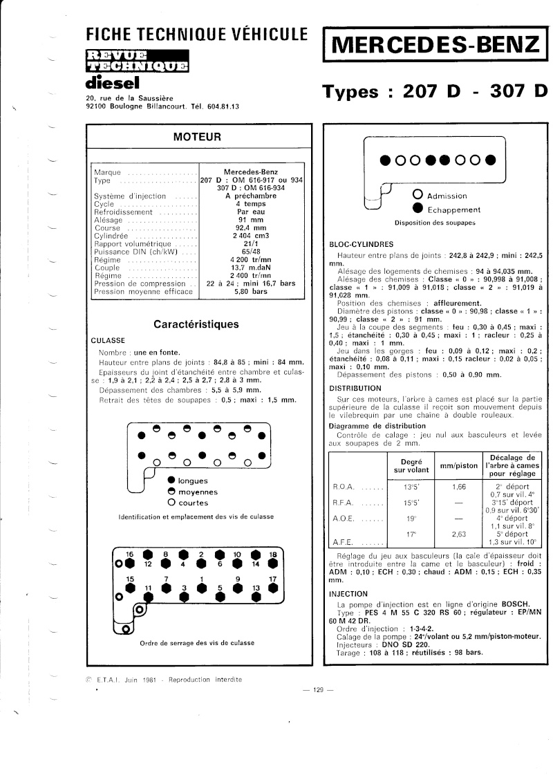

Bonjour Jean Pierre
L'OM 615 917 était monté sur les fourgons 206 et 306 D.
Ci joint la fiche technique de ce moteur.

voila
Présentation Om_61510
Présentation Om_61511
Tu trouveras tous les détails et réglages de ce moteur dans la revue technique N° 72 D, publuée chez E.T.A.I (si encore dispo)
