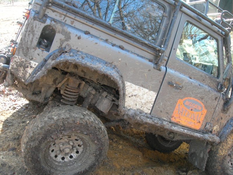

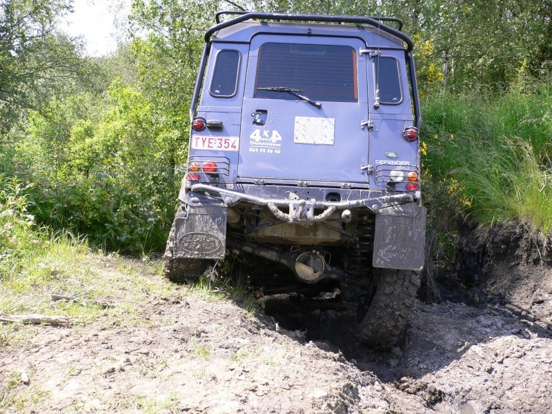

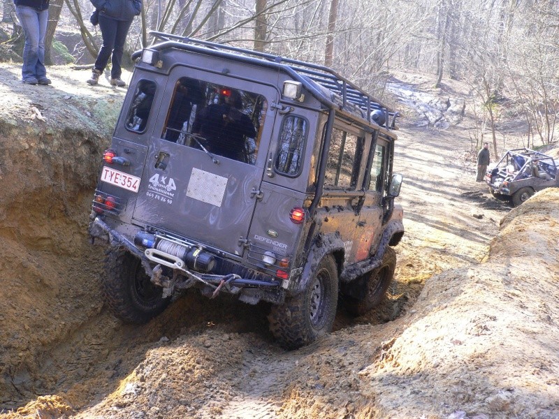

Si tu acceptes, Denis, j’ai deux trois trucs à te proposer pour ta land 90 (au vu des photos).
Outre la pose de barres stabilisatrices dont une déconnectable à l’arrière, tes ponts auraient avantage à être renforcés par la soudure de renforts sur les trompettes. Ces renforts doivent être soudés par cordons de soudures étanches (donc tout autour) mais par cordons de 10 cm par 10 cm pour laisser refroidir le métal du pont et donc ne pas le déformer. Les renforts ajourés que l’on trouve en Europe n’ont aucun intérêt. Le poids gagné sur la pièce est vite repris par la boue accumulées et comme ils ne sont pas étanches, ils vont finir par rouiller et faire rouiller le pont là où tu ne peux pas intervenir. Toujours souder sur un pont vidé et nettoyer de son huile car si non, il y a formation de gomme qui va détériorer l’huile et …. Tout ce qui en a besoin !
La protection de pont par bol boulonné ou soudé sur l’arrière du pont n’a en fait quasiment aucun intérêt. Il ne protège que d’un choc en marche arrière sur un obstacle qui dépasse et va percuter le pont par l’arrière en non par le dessous. Ce qu’il faut faire, c’est poser un ski permettant au pont de glisser sur l’obstacle en avant comme en arrière. Ce ski protége des chocs par dessous, soit 98% des chocs et limite ces chocs par glissement et non percussion. Il en existe de bons sur le marché.
Enfin, sur certaines photos, on voit que tu as des pneus directionnels de type semi-agraires. En franchissement, il faut monter les pneus avant à l’envers ! En effet, dans ce sens, ils « échappent » l’obstacle au lieu de le prendre. Je m’explique, la forme en « V » à pour but de chasser la boue vers l’extérieur du pneu. Donc lorsque tu les monte à l’avant, les pneus vont glisser vers l’intérieur. Si tu veux sortir d’une ornière, ils vont refuser de monter vers l’extérieur. De même si tu veux monter sur un rocher, ils vont avoir tendance à vouloir descendre. Si tu les monte à l’envers à l’avant, ils vont moins évacuer la boue, mais par contre, ils vont accrocher l’ornière ou le rocher et te redonner du pouvoir directionnel et de l’accroche. Chez unimog, normalement, si on te pose se type de pneus, on te demande l’usage du véhicule pour savoir si on va monter les pneus avant à l’endroit ou à l’envers.
