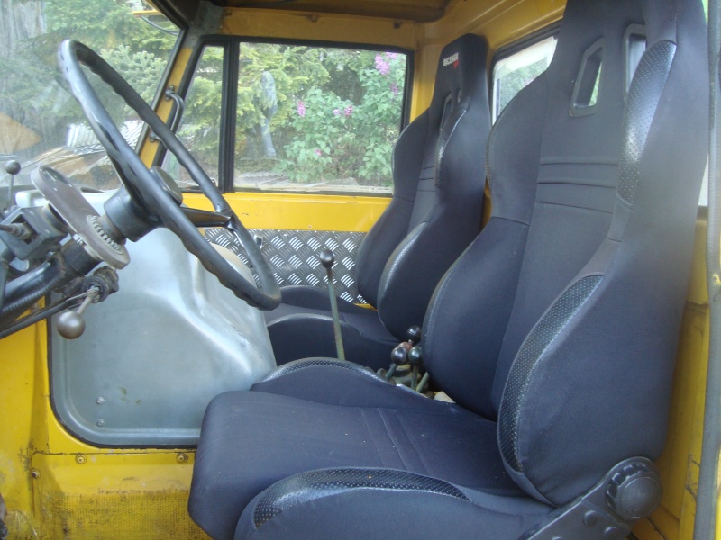

J'ai monté l'araignée, fini la carrosserie reste plus que la peinture. J'ai aussi monté des sièges baquets.
Pour pouvoir rouler avec je suis toujours a la recherche d'un demi pont avant gauche avec pivot en bon état.
406 lionel Dsc01020
406 lionel Dsc01021
406 lionel Dsc01022

Nombre de messages : 2347
406 lionel Empty
MessageSujet: Re: 406 lionel   406 lionel Icon_minitimeMer 28 Avr 2010, 17:26
c'est quoi comme type de siège, acheté où et quel prix?
lionel
lionel
Localisation : isére
Nombre de messages : 201
Emploi/loisirs : outilleur
Prénom : lionel
406 lionel Empty
MessageSujet: Re: 406 lionel   406 lionel Icon_minitimeMer 28 Avr 2010, 19:01
C'est des Cesam sport d'occasion servie 3 mois dans une voiture, je les ai payé 130€ la paire. Sinom les nouveaux modèle chez feu vert 190€ pièces.
Les dossiers sont réglage et le chauffeur est sur glissière.

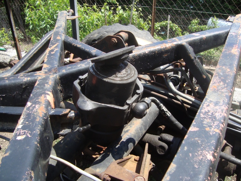

Alors j'ai refait les bagues qui vont dans la fixation de l'araignée car les axes étaient grippés et j'ai du chauffer au chalumeau pour les sortir, donc elles ont fondu.
406 lionel Dsc01110
J'ai aussi trouvé un verrin de benne
406 lionel Dsc01111
Je suis aussi entrain de refaire le pivot inférieur avant gauche, je mettrai des photos plus tard un peu difficile à le sortir mais avec une bonne fendeuse à bois en guise de presse et un chalumeau il est sorti tout seul.
Maintenant j'attend les pièces neuve pour le remontage en photo.

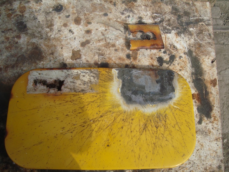

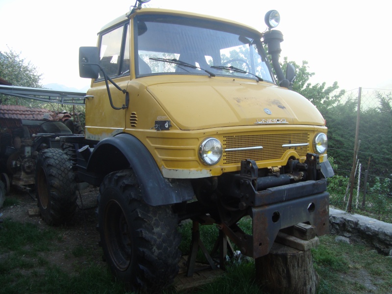

Voici des nouvelles du mog je suis en vacance donc les chose avance.
Je me suis attaqué a la carrosserie avant peinture
Le toit ouvrant était complètement mort donc j'ai soudé des morceaux au mig.
406 lionel Dsc01310
Aujourd'hui je suis allé acheter un treuil werner f64 avec les fixations un petit montage pour voir si tout est ok avant peinture.
406 lionel Dsc01311
Mais petit problème l'arbre cannelé du treuil a un petit diamètre alors que mon mog a des grosses prise de force.
Donc je suis a la recherche d un palier de prise de force plus petit ou un arbre plus gros . A vendre ou a échanger contre le mien.
406 lionel Dsc01312
Sinon j'ai pratiquement fini mon pot d'échappement vertical en inox. Une peinture total est prévu pour les vacances.
