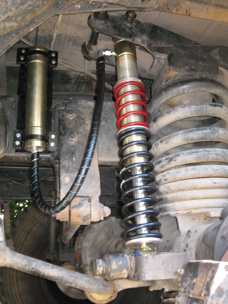

J'ai un 1300l ...équipé à l'origine de 6 amortisseurs "Sachs" pour le "Dakar" ...!Aprés 120000km , j'ai décidé de les remplacer car ils montraient certaines
faiblesses!!!! Sur les 6 , 4 HS (genre "pompe à vélo") 2 OK . Pour en avoir démonté plus d'une fois ,je n'ai jamais eu à manoeuvrer des amortisseurs" simple-effet"
avec les difficultés que vous avez rencontrées !!!! Amortisseurs 251561 Je pense qu'il serait bien-venu de les remplacer !
J'ai monté 2 SCORPION III à l'avant et 2 SCORPIONS IV à l'arrière ...un vrai régal Amortisseurs 690630 Ils sont préréglés par le fabriquant , un peu "difficile" à mettre en
place ( ce sont des "double-effet" à gaz ...) Question : qualité/prix , c'est le top pour des amortisseurs "Haut de gamme" , ils équipent des Momogs de course ...

Mon fournissseur pour les amortisseurs SCORPION est:
SUSPENSIONS SPORT Sarl
29 rue Principale
68210 TRAUBACH le BAS
Tél : 03 89 08 00 73
C'est un artisan qui fabrique ses propres amortisseurs (Fabrice Deloffre) Il sont "BIG" costauds (tige de 30 mm) et réglés en usine pour
ton Momog ,en fonction de la charge de tes essieus (à fournir à la commande).Pour le reste ils s'adaptent en lieu et place des amortisseurs d'origine.
Inutile de prévoir de les doubler à l'arrière car ils sont conçus pour aller sur des camions de 6 à 60 tonnes !!! suivant le réglage ... Amortisseurs 690630
Question QUALITE/PRIX c'est le TOP (voir ci-dessous)...J'ai choisi de monter des Scorpions III à l'avant par souci d'économie et je ne le regrette pas !!!
Amortisseur Avant Scorpion III unimog 1300L P.U 334.45 €
Amortisseur Arrière Scorpion IV unimog 1300L P.U 501.67 €
Soit une facture de 2059.80€ TTC ( y compris 50€ de port Collisimo ) C'est "costaud" mais bien en deçà des Proflex,Ohlins...
