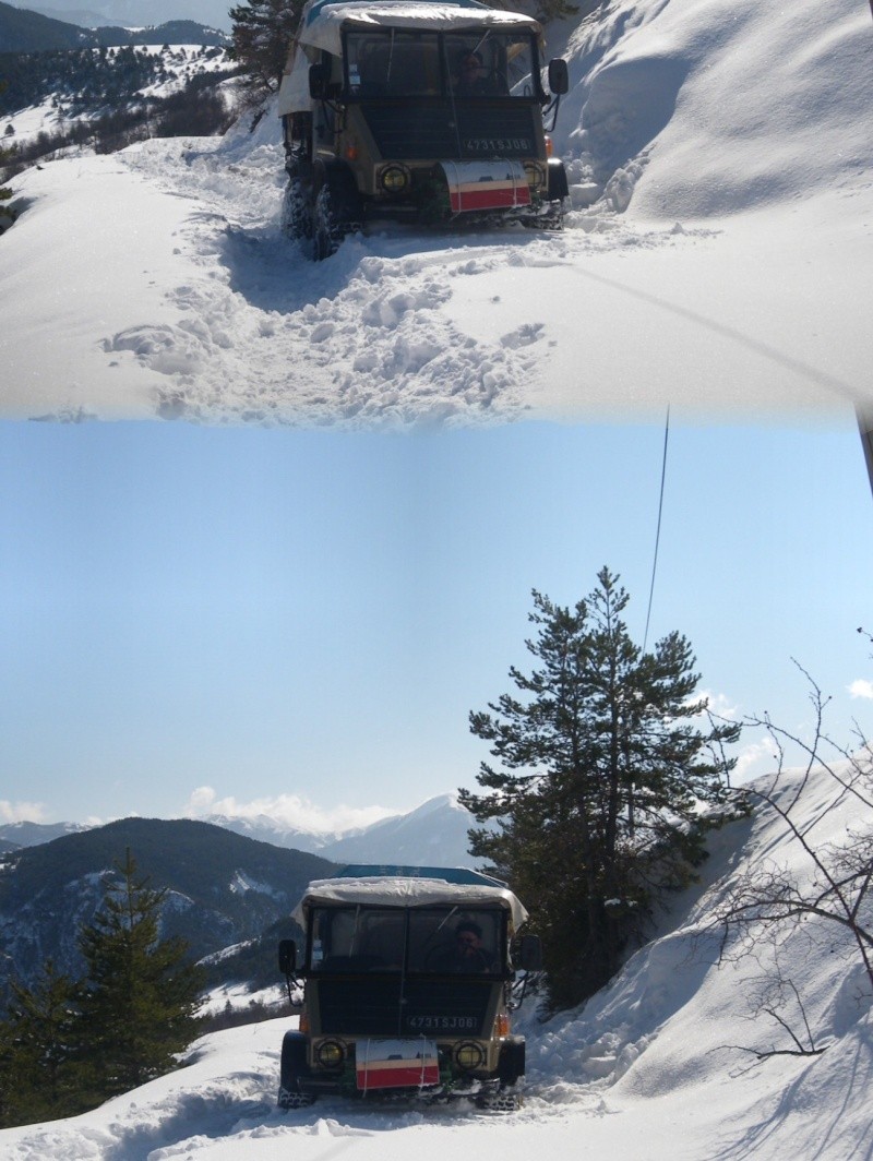

Bonjour a tous .
un dimanche dans la neige avec mon u411 U_chat11
Je suis passer la .J'ai bien cru y faire la sieste ,moi et le u411.
un dimanche dans la neige avec mon u411 U_chat12

J'ai abandonner la .Je voulais un peu casser la neige pour faciliter le passage a pied sur la piste qui vas de Chateauneuf d'Entraunes au Tourres.
un dimanche dans la neige avec mon u411 U_chat14

ho ci ! Il y a toujour autant de neige , L'an derniers il y en avait beaucoup plus .
Mon gendre Delavoie marc ;exploite un yourte (voir carré du mercantour ),et tous les jours il passe a pied sur cette piste jamais déneigée .
C'est pour lui faciliter le passage a pied que je suis aller casser un peu la neige .
Il y en avez plus de 80 centimètres ,et je n'ai parcourus seulement que cinq a six cent mètres ,pour un bon travail il m'aurait fallu que les quatre roue motrices soit enclangées ou alors un U411 et la turbine ,mais ici comme beaucoup ailleurs pour un équipement parfait ,le coeur dit oui ,mais le porte monnaie dit non .
un dimanche dans la neige avec mon u411 Ut_a0010
un dimanche dans la neige avec mon u411 00510
Chateuneuf d'entraune 06 .
un dimanche dans la neige avec mon u411 456779
