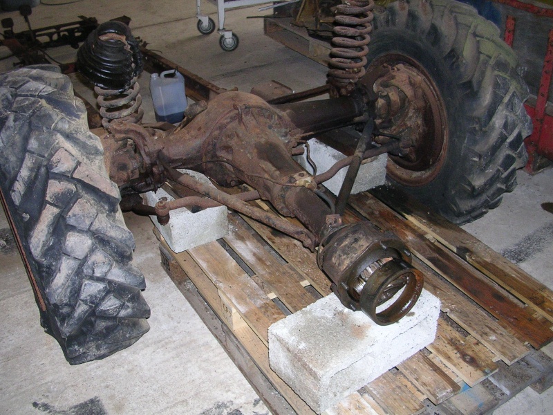

Salut à tous,
Voici qqe photos qui terminent le démontage de mon 401:
411 ou 401? - Page 3 Dscn4210
411 ou 401? - Page 3 Dscn4211
Et d'autres qui amorcent le remontage. J'ai poncé à la meuleuse le chassis puis j'ai sablé les coins difficiles avec une petite sableuse. Ensuite convertisseur de rouille Wurth et séchage.
411 ou 401? - Page 3 Dscn0211

MessageSujet: Re: 411 ou 401?   411 ou 401? - Page 3 Icon_minitimeSam 22 Oct 2011, 18:12
Ensuite,pistolage d'un apprêt antirouille PPG
411 ou 401? - Page 3 Dscn0212
411 ou 401? - Page 3 Dscn0213
411 ou 401? - Page 3 Dscn0214
Et demain, peinture. J'ai choisi un gris foncé.
411 ou 401? - Page 3 Dscn0215

Je trouve le convretisseur de chez WURTH trés éficasse et facile d'emploi ( je l'emploie au pistolet aprés sablage )
Nombre de messages : 5763
411 ou 401? - Page 3 Empty
MessageSujet: Re: 411 ou 401?   411 ou 401? - Page 3 Icon_minitimeSam 22 Oct 2011, 19:48
Je ne le connais pas ce convertisseur
Il a quel aspect ? laiteux comme le frameto
Localisation : Chimay
Nombre de messages : 1737
Prénom : Benoit
Année : 1956
MessageSujet: Re: 411 ou 401?   411 ou 401? - Page 3 Icon_minitimeSam 22 Oct 2011, 20:11
Oui , laiteux. Pour faire le chassis, j'ai eu besoin d'environ 15 cl. Il s'étend vraiment fort et j'ai l'impression que plus la couche est fine (mais bien "fermée") meilleur est le résultat. Il bleuit puis noircit au bout d'une heure seulement. Vraiment bien ce produit.
L'apprêt PPg, lui, c'esr vraiment le top. Facile à déposer et bien dure une fois séché. Normalement, la peinture doit se pistoler dans la foulée. Je mettrai donc une seconde couche d'apprêt demain avant de peindre.
