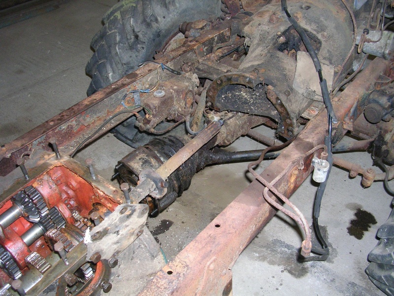

Mauvaise nouvelle: 1 bol d'eau et 1 bol d'huiledans la bv.
Tant pis, je continue qd meme. Le treuil est découplé ( il s'agit d'un "carwood"), je l'ai déposé. Le pont arrière est découplé aussi , je vais le reculer un de ces jours et l'ouvrir.
Quand à la boite, une fois le bouchon revissé, je l'ai remplie d' huile de bv, histoire qu'elle réfléchisse à son avenir !

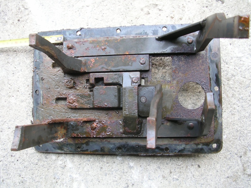

Comme tu l'avais dit , sepelé, les pignons ont bien résisté aux pluies. Comme les leviers étaient bolqués, j'ai ouvert par le dessus (pq se gêner?). Par contre, les fourchettes sont bloquées. Qq heures de travail en vues...411 ou 401? - Page 2 Dscn3610

j'ai déjà fait pareil sur une boite synchronisée, pareil, la boite n'avait pas rouillé du tout, à part le boitier de sélection de la boite ... n'hésite pas à passer du papier de verre là ou tu peux ... je dirais même que si tu ne veux pas trop t'embêter, essaye de le faire sabler ......

surtout pas sabler !
le sable va s'incruster sous les ferrailles, et tu vas le retrouver dans l'huile
ces ferrailles-là, ça n'a pas besoin d'être beau: comme dit sepele, un coup de papier de verre, un bon coup de dégrippant, et un bon coup d'huile 80/90 c'est reparti

effectivement le sablage c'était pas une bonne idée, le grain de sable dans les rouages, ouille ouille ouille .... j'avais oublié, j'avais passé une brosse métallique sur perceuse, ça marche pas trop mal et les finitions au papier de verre, grain très fin .... dégrippant et huile comme dit si bien Denis ; le plus dur a été de dégripper le sélecteur de vitesse, qui était obstrué par du verre, de la boue et je ne sais quoi ..... enfin le 401 est fait différemment, là au moins, ils avaient refermé le sélecteur par un couvercle vissé, pas un caoutchouc qui s'enlève facilement une fois le mog dehors ....

MessageSujet: Re: 411 ou 401?   411 ou 401? - Page 2 Icon_minitimeLun 24 Mai 2010, 14:13

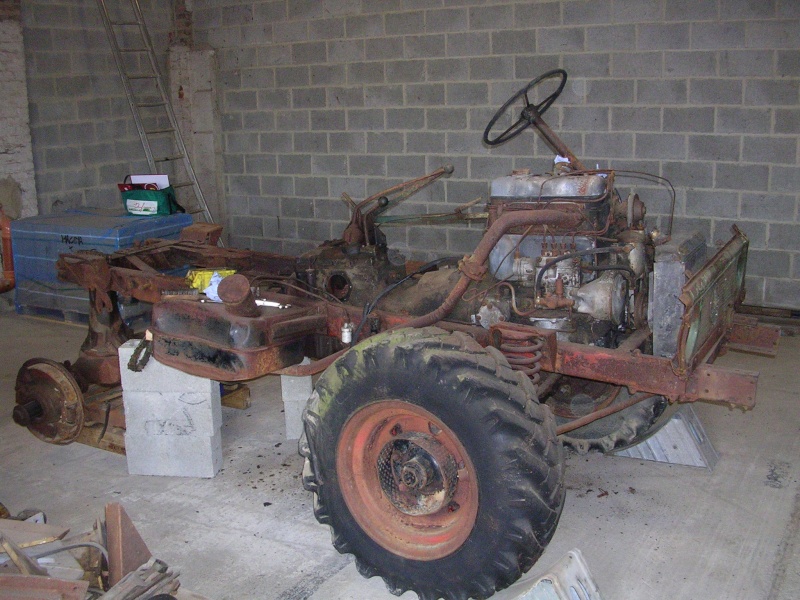

Je confirme; le sélecteur de vitesse est le plus dur. Au fait, voici une photo sans la cabine. Je devrais normalement en recevoir une par l'un de nos membres d'ici peu.
411 ou 401? - Page 2 Dscn3612Par contre, est ce qu'il y a une contre indication à utiliser le convertisseur de rouille wurth?

je ne connais pas les convertisseurs de rouille Wurth, mais ayant déjà essayé du frameto par le passé, je dirai que rien ne vaut un bon coup de brosse et de papier de verre pour lisser les trous de rouille, voire un coup de meuleuse avec un disque à lamelle de papier de verre ...... j'ai fait mon 421 ainsi et sans tout démonter .... vu que celui ci est bien démonté et tout relativement accessible, autant bien le refaire ..... l'idéal serait de tout démonter et remonter quand on a le temps et l'envie sunny

Courage Benoît car il y a du boulot 411 ou 401? - Page 2 24510
Ne penses-tu pas qu'il serait "plus simple" de partir du chassis nu et de le faire sabler? Facile à dire me diras-tu, c'est l'option que ne n'ai pas retenu faute de temps et de compétences Suspect
Moi, je fais tout au décapant RESTOM (d'une rare efficacité), à la brosse métallique et à la peinture Hammerite (qui semble bien tenir sur mon chassis... jusqu'à présent silent )

En effet Olivier. En fait, je retire qq pieces de temps en temps sur le mog qui est là ou je bosse ; je les ramène à la maison où je les remets en état, je les passe au convertisseur puis au primer antirouille. A force, le chassis
sera nu un jour ou l'autre et là je le sablerai peut-etre. Ensuite, une couche de peinture finale sur toutes les pces et le chassis, remonter le tout puis deuxième couche finale.
Qq années de travail en vue!

Pour avoir restaurer ma jeep de fond en comble, rien ne vaut le sablage quand on peut (Nécessité de tout démonter et de protéger les parties usinées, surtout pas sur des éléments complet comme pont, boite etc .., le sable rentre de partout).
Vu le séjour de ton engin dans la nature, se serait la meilleure solution. En général les sableurs sont équipés en peinture, tu peux te faire faire une couche d'apprêt dans la foulée du sablage. Perso je ne crois pas aux convertisseurs de rouille, elle finit toujours par revenir.
Enfin sur ta photo, ton 411 il a meilleure mine qu'au début.

Qq petites nouvelles de Chimay. la boite est reculée, non sans mal. 411 ou 401? - Page 2 Dscn3710Par contre, il y a une bille qui se promène dedans! On est plus à ca près. Après tout, en Belgique, c'est la fête des
