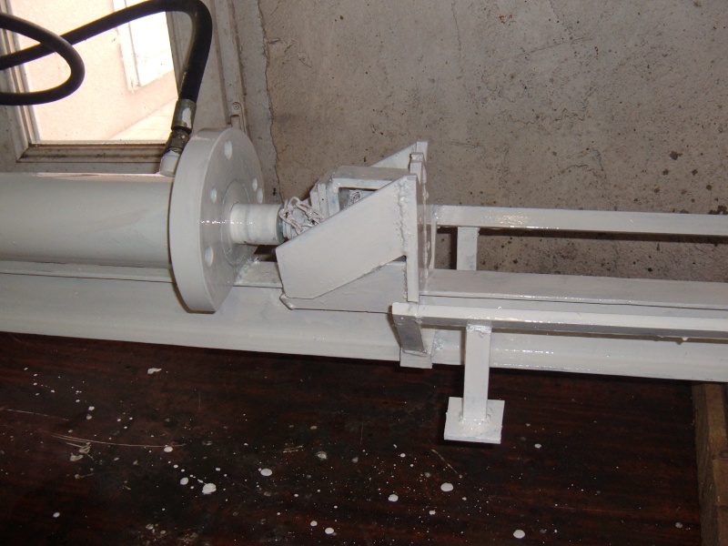

Je veins de fabriquer une fendeuse hydraulique avec une peu de ferraille et un verin double effet.
Les essais sont concluants.
J'ai essayé avec le camion au ralenti.
Quelques photos vous parleront.
Le verin, double effet, tige de 40 mm. Sortie de 43 cm. Longueur du verin replié 67 cm.
Fabrication fendeuse hydraulique Dscf2212
Fabrication du coin sur l'IPN.
Fabrication fendeuse hydraulique Dscf2213
Le sabot mobile
Fabrication fendeuse hydraulique Dscf2214
Le sabot, vu de devant
Fabrication fendeuse hydraulique Dscf2215

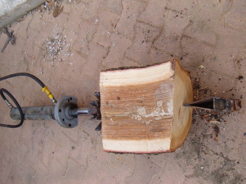

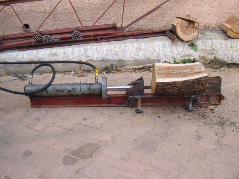

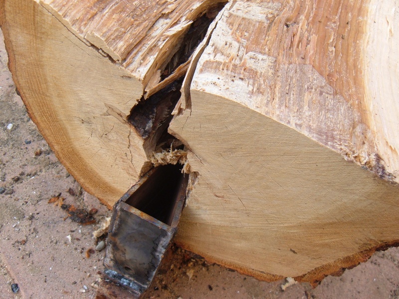

La fendeuse en action :
Fabrication fendeuse hydraulique Dscf2216
Fabrication fendeuse hydraulique Dscf2217
Fabrication fendeuse hydraulique Dscf2218
Fabrication fendeuse hydraulique Dscf2219
Fabrication fendeuse hydraulique Dscf2220
Voila les photos.
J'avais des craintes sur la puissance du vérin et de l'hydraulique mais non c'est suffisant pour fendre le bois (ici c'est du chêne).
Je dois encore l'améliorer :
Installer 2 roues démontables pour le transport.
Le problème aussi c'est qu'il faut être deux :
Un aux manettes et l'autre à la fendeuse.
Voila, manque plus qu'a la peindre...
