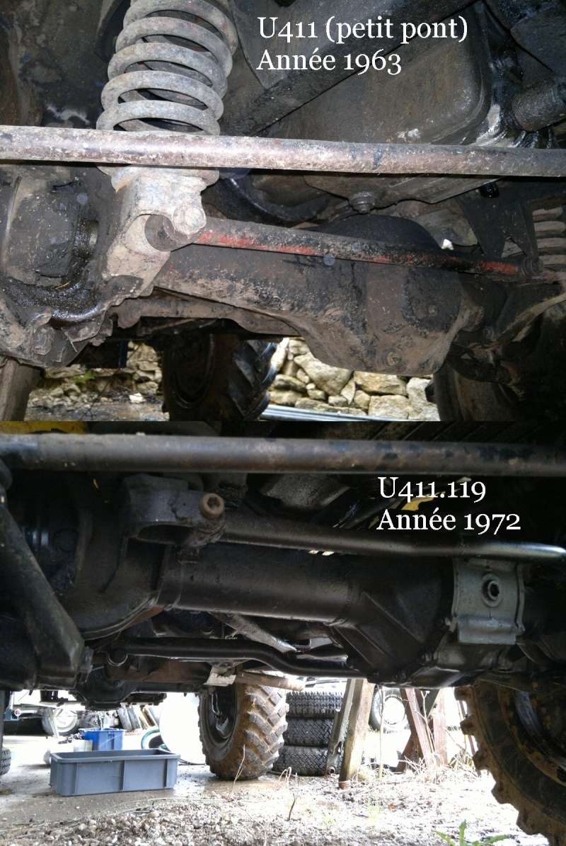

| Sujet: Amortisseur avant 411 Sam 04 Avr 2015, 19:24 | |
| Bonjour, Bien recu les Monroe tout neuf. Mais effectivement pas assez de difference avec les vieux Boge pour les monter. A peine plus dure et plus resistant en mouvement rapide. Donc pour le 411, il y a bien deux types. Et apres un petit comparatif avec le 411 de Frederic, on voit bien la différence : taille des pont et ressort différentes. Le monroe sont donc fait pour le petit pont de 1963, mais ne conviennent pas pour les ponts renforcés de 1972. Je me reste plus qu a commander les sachs 976 001. Pour info les diametre des amortisseur boges du 411.119 est de 57.5mm, les monroes ne font que 51 mm. yann |
411 112 + 411 119+ 421 141 Localisation : VOSGES Pays : Nombre de messages : 1575 Prénom : Gérard Année : 1961 / 1964 /1980 Date d'inscription : 09/04/2011
| Sujet: Re: Amortisseur pour 411 Sam 04 Avr 2015, 20:37 | |
| Pour moi le diamètre du fils dépends des options prévues à l'achat. Sur Félix qui est de 1961 j'ai des ressorts renforcés à l'avant car il a du avoir une lame ou du lourd devant dans une vie antérieure (j'ai les renforts sur le châssis pour une plaque Schmitt ou autre). et sur le TRR qui est de 1957 j'ai des ressorts avec le même nombre de spires mais avec un fils plus fin. Les amortisseurs sont différents également suivant le diamètre du fils.(de mémoire le diamètre du corps est le même mais ils ont un numéro différent et les renforcés étaient plus gros au niveau de l'emboitement du corps au dessus du silentbloc. Pour avoir roulé sans charge sur l'avant avec les renforcés je peut te dire que tu sens bien que ça va pas au moindre trou du décolle du siège depuis que j'ai monté le treuil à l'avant qui doit peser dans le 120kg il "pompe" normalement, c'est pas une 2CV mais je peux prendre des trous en forêt à grannnnde vitesse |
