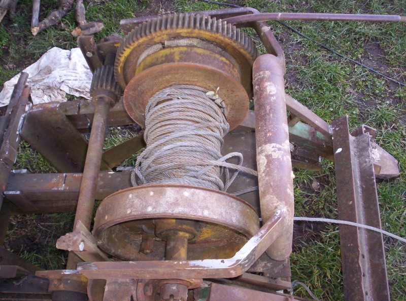

le treuil que j'ai acheté au prix de la feraille, il etait utilisé derriere un tracteur agricole, vous
notterez le nombre de rajouts de point d'attelage, on a joué de la disqueuse pendant un moment enfin la présentation de mon 411 24510 ( quoique
des fois c'était facile, les soudure etaient telement mauvaise qu'il sufisait de taper a la masse pour
enlever un bout) au finale on été gardés la bibine et sont support le systeme d'embrayage, le renvoi
d'angle ( un pont ar de je sais pas quoi qu'il a fallu demonté entierement ) et les deux piques de beche.

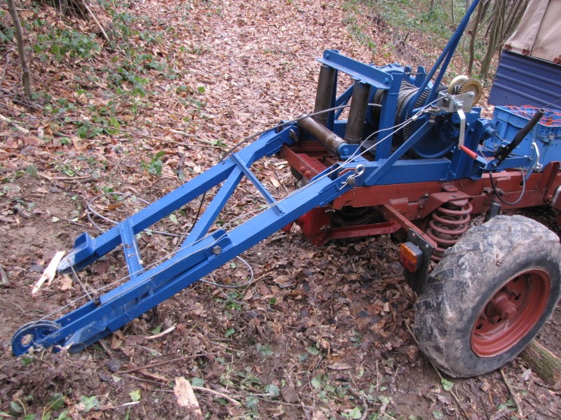

je n'ai pas de photos de la construction en elle meme mais voici le resultat final
il a fullut refaire un palier de sorti de prise de force ( mecano soudé)
enfin la présentation de mon 411 Sortpd10

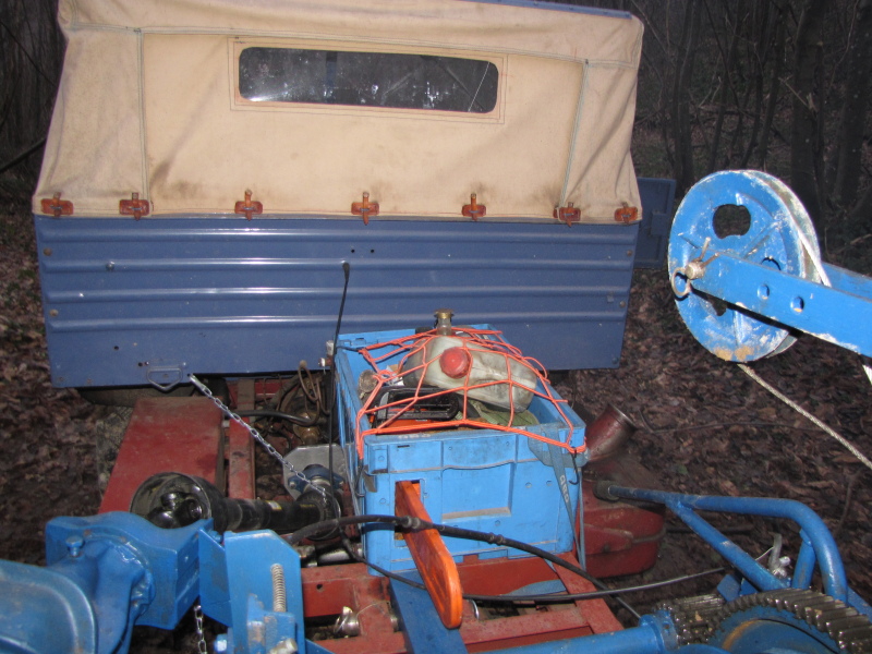

le poste de comande du treuil avec de gauche à droite:
frein de bobine (levier de frein a main)
commande de gaz ( levier de frein de moto)
commande d'embrayage ( la grande barre avec la poignée noir en bout)

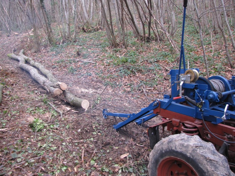

en plein travail aujourd'hui
enfin la présentation de mon 411 Job10
enfin la présentation de mon 411 Lat110
enfin la présentation de mon 411 Beche10

une chose encore le changement "d'outils" ( treuil - benne) se fait en moin de 10 minutes grasse à un
pallan et un cariot respectif pour chaque outil. Il sont fixé en trois point grace a des axes de 33mm et
des goupilles agricole... c'est du "plug and play" quoi.......

attention, je crois qu'il manque un graisseur sur le premier palier après la prise de force sur la boite

aujourd'hui j'ai monté la benne sur mon 411, voici les photos.
Aprés avoir demonter l'arbre de PDF, deconnecter le cable de gaz et le cable de
relevage de beche; il sufit d'enlever les 3 axes de fixation, d'enlever la beche et
de lever le treuil.
enfin la présentation de mon 411 Axeav10
enfin la présentation de mon 411 Axear10
enfin la présentation de mon 411 Vuear10
enfin la présentation de mon 411 Levage10
voici une photo des trois points d'encrage
enfin la présentation de mon 411 Troisa10
la sortie de PDF : merci Dennis, j'allai l'oublier ce graisseur Wink
enfin la présentation de mon 411 Axepdf10

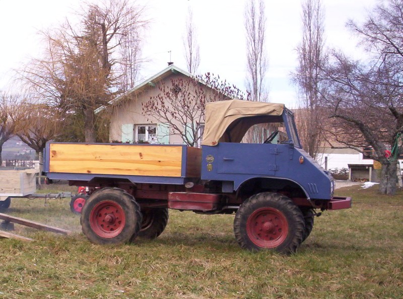

il suffit ensuite de poser la benne et de remettre les axes
enfin la présentation de mon 411 Posebe10
enfin la présentation de mon 411 Fin10
Voila, fin de chantier.........
