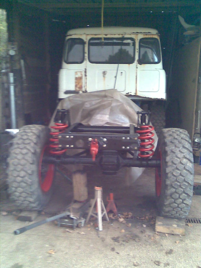

Donc, je me lance, 406 cabine de 1970, ex AIR FRANCE, il été équipé à l'origine d'une lame avant de 3,8 m et sur le plateau ar d'une cuve dedégivrant pour ailes d'avions !
presentation    406 Nokia_11
Je l'ai récupéré il y a 1 an dans un triste état mais avec seulement 2000 Heures et moin de 10000kms, sans ridelles de benne, ni verin enfin POIL quoi!
J'ai depuis trouvé les fameuses ridelles, un verin de benne en bon état, la prise de force AR, refais les freins et les durites, fais galvanisé le plateau ar, décapé toute la partie ar puis repeint, changé les bouteilles d'air, le réservoir, j'ai aussi adapté un premier relevage av d'origine lame smith que j'ai remplacé depuis par un autre, moin imposant qui me permet d'atteler un mat de fen...
Reste à faire une jeunesse à la cabine(ya du boulot!), changer 2 pneux avant et faire une remorque pour débarder mon bois, celle que je posséde étant un peu faible vu ce que je lui fais faire !!! Si en plus je pouvais mettre une grue avec un grappin ce serait l'Amérique ... Et puis pourquoi pas un relevage ar méme si ce n'est pas toujour trés pratique pour atteler.
Voila, je crois que j'ai fais le tour enfin presque !!! j'essais de joindre des photos........dans le désordre !!! là, il à deja changé de gueule, le plateau galvanisé est enfin reposé à sa place, bonjour le poid surtout tout seul !!!

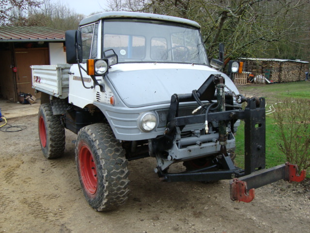

Je me suis mis à mon relevage ar, besoin de mettre ma fendeuse plutot à cet endroit qu'a l'avant, c'est presque fini, ensuite, entre 2 coupes de bois, je vais raccorder ma prise de force ar, il me manque juste le support de palier centrale qu'il faut que je fabrique...
presentation    406 Unimog12
le bras inférieur + le verin sont démontablent en 5 minutes par les 4 axes et ne laissent que la platine sur le chassis
presentation    406 Unimog13
la platine est reprise sur la boulonnerie arriére du chassis (6 boulons) et par une plaque boulonnée derriére la fixation du 3° point
presentation    406 Unimog14
au centre, il reste la place pour le crochet d'attelage. Reste à faire une sécurité au bout des bras de relevage pour ne pas perdre la fendeuse sur la route !!!
Coté peinture je fignolerais quand les températures vont le permette.

Nikel super boulot
Merci de nous en faire profiter presentation    406 63835 presentation    406 63835

C'est l'heure du casse croute, mais avant je vous mets quelques photos d'ensemble....
presentation    406 Unimog15
ça va, il ne force pas trop pour une fois !!!
presentation    406 Unimog16
le tube bleu au milieu de la vitre arriére c'est l'échappement !!! je l'ai fais sortir par la hier et j'avais plus que ce tube en alu pour la montée !!au moin, plus de fumée dans gue....le comme ça.
presentation    406 Unimog17
un ptit coup l'avant...
presentation    406 Unimog18
par contre ,pour l'hydraulique, ça commence à bouchoner vers les prises à l'avant !! va falloire que je fasse quelque chose.

salut Laurent,
alors voici un relevage arrière qui va être vite amorti !
est ce que tu as changé le relevage avant, c'est différent entre la premiere photo où il était énorme et les photos suivantes ?

Salut fabien
oui j'ai changé le relevage av, aprés modification, il est passé à l'arriére.
