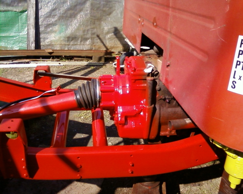

 | Sujet: Re: photo de mon 404 115 Lun 12 Avr 2010, 09:17 | |
| bonjour a tous absence prolonge en raison de l ordi en panne mais le mog se parre de ses couleurs et l arrivee du nouveau moteur l interieur des jantes pour l exterieur se sera la surprise  w.php?i=72&u=13870486]  [/url]  |

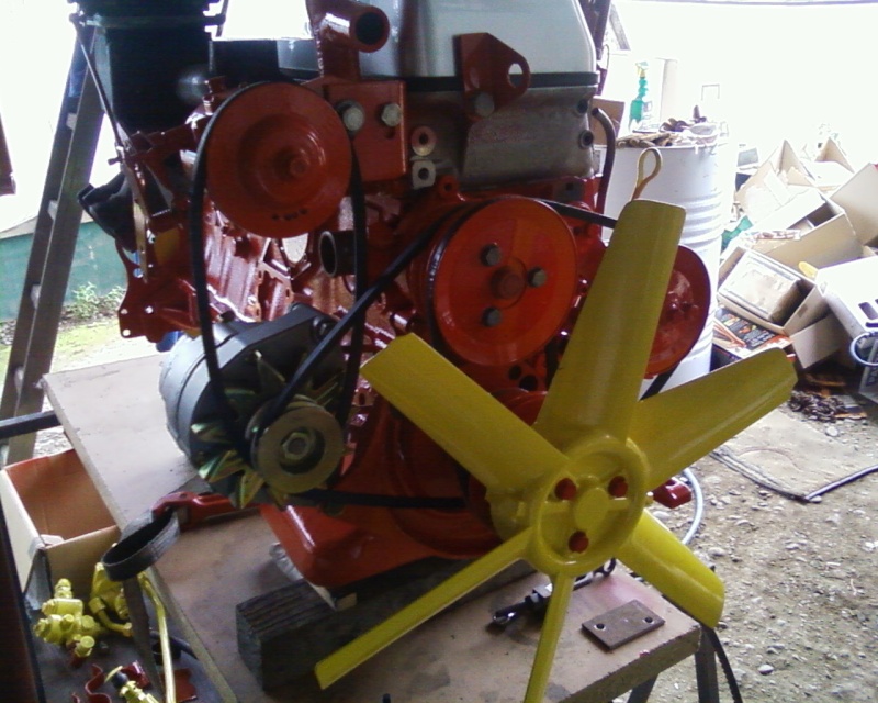

crob
Modéle de votre(vos) mogs : 404 Localisation : corenc 38 Pays :  Nombre de messages : 783 Age : 47 Emploi/loisirs : pilote..... de tramway Année : 1961 Date d'inscription : 19/05/2009
 | Sujet: Re: photo de mon 404 115 Dim 04 Juil 2010, 20:20 | |
| bravo, et en plus avec un jolie alternateur ..... |

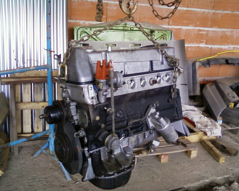

Modéle de votre(vos) mogs : 404SE 2.8L INJECTION Localisation : Rillieux-la-Pape Pays :  Nombre de messages : 1124 Age : 63 Emploi/loisirs : ballade et trial Prénom : Philippe Année : 1962 Date d'inscription : 17/02/2009
 | Sujet: Re: photo de mon 404 115 Dim 11 Juil 2010, 22:59 | |
| Très beau boulot! Quel est le type de moteur que tu as trouvé.Il n'a pas la même allure que les 2.2 habituel. Et c'est quoi la poulie au dessus de l'alternateur? pompe a huile ou compresseur? |
Modéle de votre(vos) mogs : 404 115 Localisation : SEMEAC 65600 Pays :  Nombre de messages : 873 Age : 74 Emploi/loisirs : retraite Prénom : Serge Année : 1966 Date d'inscription : 18/04/2009
 | Sujet: Re: photo de mon 404 115 Lun 12 Juil 2010, 22:53 | |
| bonsoir mercedes : moteur W123 1er version 2,5 L a carburateur des annees 75 - 80 puissance 129 cv vitesse de rotation maxi 6300 T/mn regulateur de vitesse mecanique qui est specifique au 404 115 A+ |
 | Sujet: Re: photo de mon 404 115 Mar 13 Juil 2010, 08:28 | |
| Ok Merci du renseignement. Ce w123 est donc issu des berlines avec un taux de compression supérieur au 2.2 "armée" d'ou sa puissance, qui devrait être trés appréciable par rapport aux 80 ch d'origine. C'est il monté sans probleme? A priori le bloc est identique.As tu remis le carter d'origine 404,avec les 2 tirants coté cloche ? Du coup , la tension passe en 12 volt vue l'alternateur? Comment va tu gérer les essuies glaces et le ventilo de chauffage?
Comment fonctionne ce régulateur de vitesse??? moi pas compri C'est un limiteur de régime moteur ,ou un régulateur de vitesse (km/h) ?? Je ne savais pas que des 404 étaient équipé de ce genre de chose ... A+ |
 | Sujet: Re: photo de mon 404 115 Mar 13 Juil 2010, 09:14 | |
| bonjour taux de compression plus eleve et cylindree de 2,5 L alesage identique mais course allongee ( particulier chez mercedes ) 4 paliers et un palier anti vibrations central exactement comme le 2,2L du 404 2eme version il n y a que le support AV au quel il faut rectifier un trou qui ne tombe pas en face et les autres qu il faut decaler de quelques milimetre autrement tout s adapte sans probleme j ai remplace le carter d huile et la crepine de pompe qui est plus vers le centre du moteur pour eviter le desamorçage en 4X4 en fait on ne garde que le bloc cylindre , culasse , cache culbuteurs apres il faut recuperer tout sur le M180 meme la pipe d echappement et admition avec carbu qui est tout terrain ce qui doit faire perdre un peut de puissance les regulateurs qu ils soit mecanique ou electronique servent toujours a reguler la vitesse de rotation du moteur et de ce fait celle du vehicule ou en stationnaire pour les outils atteles ( pompes , compresseurs ) ces regulateurs exitent depuis tres longtemp sur les moteurs essence ( tracteurs , moissoneuses batteuses ) A+ |
