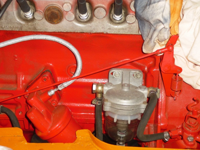

de quoi proteger le carburateur photo de mon 404 115 - Page 6 Dsci0918

je connais ce genre de préfiltre, méfie toi, le bocal est tres fragile aus vibrations

ce ne sera pas compliqué de modifier si çà arrive , avec les durites
a l atelier ou je travaillais sur les chasses neige ; il y en avait , on n a jamais eu de probleme

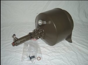

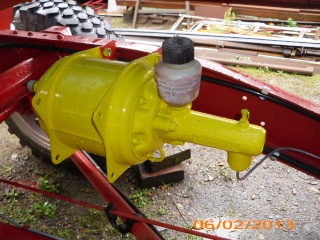

enfin me revoila !!!! les recherches ont été longues et laborieuses
la centrale d assistance de frein était morte et impossible de trouver des pieces
donc il fallait remplacer par quelque chose de similaire
que nous avont trouvé d occasion a remetre en etat avec un kit reparation
une centrale qui equipe beaucoup de camion jusqu a environ 15 T
celle ci provient d un RVI S 110
de plus il a fallu adapter un robinet de freins jumelé a la pedale d origine
je voulais vous mettre tout çà en image scratch impossible

Ce que tu appelle centrale d'assistance au freinage c'est ça ?

bonsoir TJ planté
c est bien çà : celle que tu presente est a depression sur la pipe d admission
celle que j ai installé est a air comprimé

Bonjour Serge,
Certains 404 étaient d'origine équipés avec le servo frein à air en effet.

bonsoir TJ
normalement tous les 404 115 destinés aux pompiers
des que possible je mettrais les photos ; çà peut servir pour d autres mogeurs

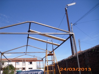

MessageSujet: Re: photo de mon 404 115   photo de mon 404 115 - Page 6 Icon_minitimeMar 26 Mar 2013, 22:53
photo de mon 404 115 - Page 6 Abrit_13
un abri digne d un 404
