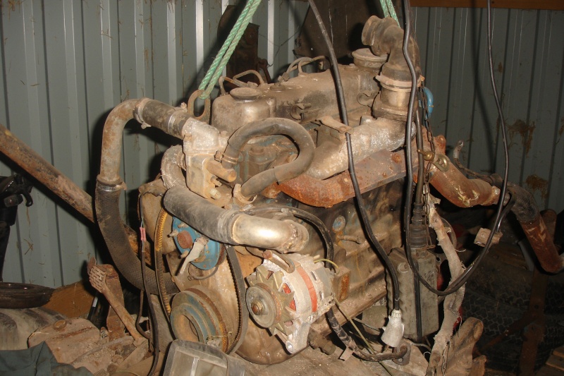

Alors puisque c'est d'usage... je présente rapidement mon mog.
c'est donk un 411 119 que j'ai acheté il y a 2ans avek le moteur d'origine OM636 (un peu poussif) qui avait une bielle à travers le carter. j'ai donk décidé de lui donner un peu de nerf à l'aide d'un autre moteur. J'avais sous la main un moteur 2L5 Diesel athmo de nissan king kab sous la main et il fait parfaitement l'affaire.... XD. J'envéré des photo ce weekend c promis... mé il est actuellement démonté dans le but de renforcer cette adaptation car il y a eu de petits soucis a la suite des essais... Mais Rome ne c'est pa bati en 1 jour comme on dit...

Un 411 pas comme les autres Floria11
Un 411 pas comme les autres Floria20
Un 411 pas comme les autres Floria21
Un 411 pas comme les autres Floria22
Un 411 pas comme les autres Floria23
Un 411 pas comme les autres Floria24
Un 411 pas comme les autres Floria25
Un 411 pas comme les autres Floria26
Un 411 pas comme les autres Floria27
Un 411 pas comme les autres Empty
MessageSujet: Re: Un 411 pas comme les autres   Un 411 pas comme les autres Icon_minitimeSam 07 Nov 2009, 17:01
l'échappement n'est pas trop près de la cuisse droite du conducteur ?

ESP2T a écrit:
Ce qui nous intéresse aussi c'est comment tu as adapté le moteur à la cloche ou à la boite.
Ma premiere adaptation n'a pa tenue le choc (c'est pourquoi il est démonté) donk en ce momen je cherche une cloche d'origine de 411 pour pouvoir faire une autre adaptation. Car à la base g utilisé une vieille boite de vitesse de nissan kingcab ( ki va sur le moteur) ke j'ai adapté sur la boite d'U. Là je vais recommencer en koupant la cloche d'unimog à l'endroit ou elle est la plus étroite, souder une une platine de 10mm d'épais bien paralléle au plan coté boite. Ensuite je vais prendre toutes mes mesures et faire de meme avek une platine en alu de10mm d'épais soudée sur ma boite de kingcab ke jorai koupé à la longueur voulue. Ensuite je vai percer des trous tou le tour des deux platine pour pouvoir les assemblées sans difficulté. En bref ma cloche d'embrayage sera en 2 partis. J'espere avoir été assez clair??. mais de toutes façons j'illustrerai ces modifs au fur et à mesure de leurs réalisations par des photos sous différents angles...
MessageSujet: Re: Un 411 pas comme les autres   Un 411 pas comme les autres Icon_minitimeDim 08 Nov 2009, 11:31
tu auras beaucoup de mal à souder la fonte de la cloche du 411
je te conseille de passer à la fraiseuse la partie avant de la cloche 411, tu peux réduire de 70mm en gardant suffisamment de matière pour les vis de fixation sur le moteur
ensuite tu fraises la cloche Nissan (en alu ?) pour souder dessus une plaque d'alu qui aura des taraudages pour les vis de la cloche 411, en ajustant la chaine de cotes pour que le pignon à queue de la boite Mog tombe pile poil dans le volant moteur Nissan
https://www.unimog-mania.com/adaptation-d-autres-moteurs-sur-411-ou-boost-du-moteur-d-origine-f59/adaptation-du-moteur-peugeot-19-d-le-xud-de-la-405-bx-t1681.htm
et attention: l'ensemble moteur-boite du Mog est fixé en 3 points: deux à l'arrière de la boite, et un seul à l'avant

Pour le soudage de la fonte il n'y à pas de soucis avant je travaillai en agricol et c'est une chose assez courrante dan cette branche. la cloche de kingcab est bien en alu. Peut etre pourais tu m'aider en me donan un renseignement capital... je voudrai savoir si l'emsemble moteur boite de l'unimog est fixe ou mobil pendant l'utilisation ??

j'entend est ce que l'ensemble moteur/boite à besoin d'être assez libre ou est ce ke je peut modifier le support à l'avant du moteur ?
MessageSujet: Re: Un 411 pas comme les autres   Un 411 pas comme les autres Icon_minitimeDim 08 Nov 2009, 12:11
3 silentblocs: deux à l'arrière de la boite, et un à l'avant
j'avais mis des photos sur forum du "club" lorsqu'il était vivant:
http://www.club-unimog.com/forum/read.php?f=1&i=7006&t=7001#reply_7006
j'ai ajouté une traverse intermédiaire parce que les boulons de fixation XUD ne sont que sur la partie supérieure du carter, mais si tu as des fixations en-dessous de l'axe de vilebrequin ce n'est pas indispensable
