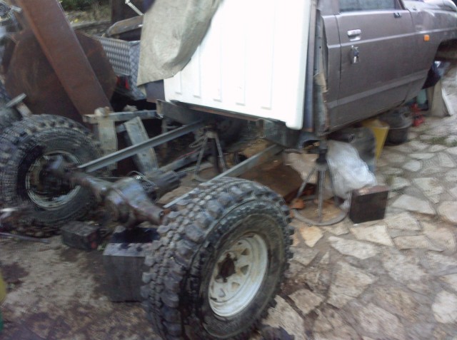

bonjour je suis un petit nouveau (denis)
je suis en train de construire un jouet sur un base de patrol et de pont de 404 salut Photo011

Denis La Malice, c'est pour alléger que tu as coupé le châssis ?
précise un peu ta pensée ...
Salut
je veux faire un trail back
avec un moteur 6.2 diesel (V8 chévy)
des pont de 404
des gros pneus (on verra en fonction de la transmission Embarassed )

attention tout de même, car des ponts de 404 sont tout de même un peu juste pour encaisser le couple d'un 6,2L diesel (arbres de roues, réducteurs)
tu devrais plutôt prendre des ponts de 406
merci mais je les ai déja donc on verra bien
regarde le siens tenais il n'en cassait pas trop quand le mog étais entier et il y avais 500cv http://www.quebec4x4.com/forum/showthread.php?t=33734
