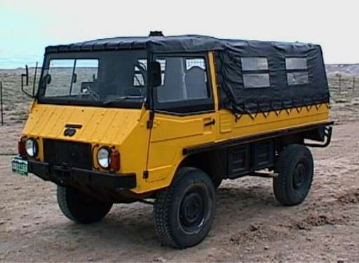

J'ai regardé sur google ce que c'était qu'un Pinzgauer 710 M en voilà une photo:
bientôt un unimog ! Brettp10
Mais n'hésite pas à mettre les photos de tes engins dans la rubrique "vos autres engins..."

le pinz est un engin étonnant avec des réducteurs derrière les roues et une articulation en sortie de différentiel (genre boite à trompettes vw cox et autres) ainsi qu' un moteur 4cylindres essence refroidi par air en position centrale. Résultat des capacités de franchissement incroyables, les roues pouvant prendre des angles assez étonnants. Un ami en avait un et pour l'avoir utilisé je ne l'échangerais pas contre mon 421 pour faire mon bois, c'est pas fait pour, la carrosserie est fragile et pas pratique. En résumé ce sont 2 supers tout terrains, l'un tend vers le tracteur(devinez lequel), l'autre reste ouvert à la route (transport de troupes à la base).
