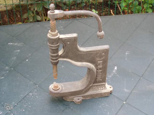

Pour completer ce que dit Denis, tu commences par le milieu de la garniture, et tu continues rivet par rivet d'un coté et de l'autre. En faisant attention de bien garder la garniture dans l'axe de la machoire....Inutile de taper très fort, le plus important est de veiller à ce que la garniture soit bien plaquée sur la machoire. Une fois la machoire garnie, il faudra la détalonner. pour ce faire , le mieux est une ponceuse à bande. Tu usines un chanfrein de 10/15mm à chaque extremité de la garniture. Ca peut le faire aussi avec une grosse lime...
Pour ce qui est de poser les rivets un appareil dans ce style, à condition de bricoler bouterolle et contre bouterolle
Démontage démultiplicateur sur 401 - Page 4 Rivete10 peut parfaitement convenir http://www.leboncoin.fr/vi/46540978.htm?ca=21_s
ou encore mieux , l'outil de pro, mais pour poser 4 fois 12 rivets !!!!!

Démontage démultiplicateur sur 401 - Page 4 Empty
MessageSujet: Re: Démontage démultiplicateur sur 401   Démontage démultiplicateur sur 401 - Page 4 Icon_minitimeLun 15 Fév 2010, 09:36
oups j'ai oublié la ref de cet outil de pro
http://www.leboncoin.fr/vi/85213803.htm?ca=21_s
MessageSujet: Re: Démontage démultiplicateur sur 401   Démontage démultiplicateur sur 401 - Page 4 Icon_minitimeLun 15 Fév 2010, 09:47
Olivier: si tu achètes la riveteuse pro, tu pourras peut-être la louer aux Unimog maniaques qui en auront besoin ...
on va ouvrir un sujet "location d'outillage"

Merci pour tous vos commentaires!
Oui Denis c'est une bonne idée, par contre le prix de l'outil pro vous semble-t'il cohérent, cela me semble un peu cher, non? affraid
