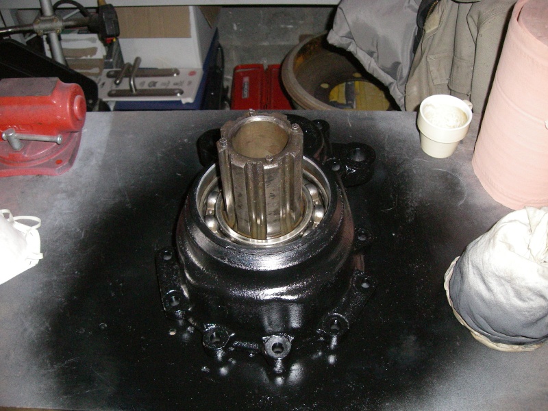

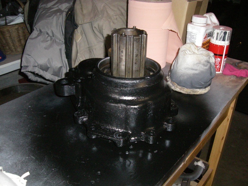

Allez quelques news afin de faire avancer ce post pour j'espère le terminer avant la fin de l'année lol!
Après achat du nouveau roulement, nous l'avons mis en place, chose finalement pas si simple car c'est facile de mettre la cuvette de roulement de travers.
Protection du plan de joint et de la cuvette, dégraissage puis apprêt :
Démontage démultiplicateur sur 401 - Page 3 Imgp0710
Deux couches de finition noire satinée et fixation de la flasque avec les vis achetée sur le forum club méhari, cela prend forme cheers
Démontage démultiplicateur sur 401 - Page 3 Imgp0711
Démontage démultiplicateur sur 401 - Page 3 Imgp0713
Cela change tout de même! A dans un mois pour la suite lol!

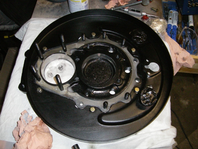

Ouille !
Je vois que Ben, le proprio du 401 amphybie lol! est en train de s'attaquer à ses réducteurs !
Une bonne occasion pour glisser quelques news en espérant qu'il n'aura pas fini avant nous affraid
Décapage, traitement acide phosphorique, apprêt et peinture noire satinée pour le réducteur :
Démontage démultiplicateur sur 401 - Page 3 Imgp0722
Démontage démultiplicateur sur 401 - Page 3 Imgp0723
Bien entendu, cette pièce a été contrôlée (pas de jeu dans le gros roulement à billes) et nettoyer (gasoil et soufflette).
Les plaquettes de frein : nous avons retiré les garnitures (à la meuleuse faute d'une perçeuse qui perce droit !) pour la première et au tournevis maillet pour la seconde (car garniture collée et non rivetée). Nettoyage, traitement anti rouille, apprêt et deux couches d'une jolie couleur rouge (Honda CR 125 année 1986) !
